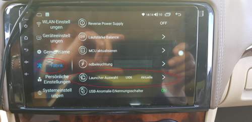

Was mich noch interessiert, ist wie ich das Boot-Logo in den Mercedes Stern ändern kann. In der Auswahl vom Junsun ist ja nichts auszuwählen. Außerdem würde ich gerne den Startbildschorm ändern. Am Radio lassen sich entgeltlich welche runterladen. Dazu benötigt man aber einen Account. Wenn ich mich über mein Handy da registrieren möchte gehen alle Alarmglocken vom Handy an, wegen vertrauensunwürdige Webseite usw.
Wie habt ihr das gemacht?
Sorry leute, Fragen über Fragen.
Das Logo wird im gesperrten Menü geändert.
Bei mir sind eigentlich alle Marken auswählbar.
Ich kann bei mir 3 verschiedene Startbildschirme auswählen. (heißt bei mir "Launcher"😉
Und alle 3 haben dann z.B. bei Google-Map auch unterschiedliche Oberflächen.
Startbildschirme
Logo
In der Logo Einstellung ist bei mir nur ein Android Logo vorhanden.
Hab ein Mercedes Logo als PNG Datei online runterladen müssen, und dann in den LOGO Ordner verschieben. Dann war es auch in der Auswahl.
Also das Boot Logo geht jetzt auch.
Drei verschiedene launcher sind bei mir auch zur Auswahl.
