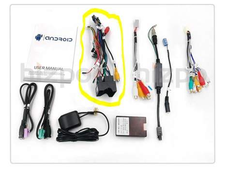

nein nochmals: am Gerät selber
Ok.hier hast du noch mal alle Kabel die ich dazu bekommen habe.Es muss also ein Kabel aus dem Hauptstrang sein das mit dem Grossen Hauptstecker am Radio verbunden ist.Du sagst ich brauch dann keinen Antennen Adapter mehr??!!....wieso?das kapier ich nicht!....(sorry alter Mann)
Ich hab das gleiche Bild gefunden und den wichtigen Kabelbaum angestrichen. Hier muss es ein Kabel für Endstufen Steuerung oder Antenne geben
Android-harness
okaj,ich versuch das mal morgen.Danke für deine Hilfe!
Weil das Kabel Pin 13 die Antennenverstärker mit Strom befeuert. Die sog. Phantomspeisung über diesen Adapter wird überflüssig
Das blaue Kabel vom Adapter müsste eh an dein Android Radio angeschlossen werden und nicht an Pin 13

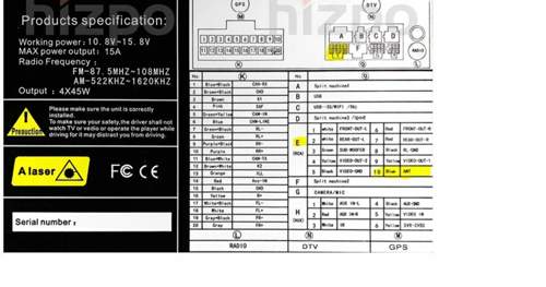

@kkkorbi schrieb am 7. Januar 2019 um 21:50:11 Uhr:
Weil das Kabel Pin 13 die Antennenstecker mit Strom befeuert. Die sog. Phantomspeisung über diesen Adapter überflüssig
Das ist aber eher kontraproduktiv. Du solltest keine Phnatomspeisung verwenden weil das die originalen Antennenverstärker nicht mögen. Besser wäre das Kabel für die Stromversorgung der Antennenverstärker am originalen Stecker abzuschneiden und an den Ausgang des China Radios anzuschließen bzw. löten.
hmm sorry,was passiert dann mit dem Originalen Antennen kabel vom Auto?das wird dann nicht mehr gebraucht?...irgend wie stehe ich auf dem Schlauch!!.....Also noch mal ich finde am Hauptstrang diesen Antennen Kabel und stecke es von Hinten in der Pin13 vom Android stecker,der Android stecker stecke ich dann mit dem Auto-Hauptstecker zusammen...die zwei alten Kabel also das Schwarzen was 100% die Antenne ist und das Gold-Gelbe stecke ich dann nirgend wo hin.........so jetzt platz mir die Birne!.
Also mal ganz Kurz:
1. Antennenstecker vom Auto (schwarzer Stecker) auf den Fakra-Adapter und der zum Radio - OK?
2 Blaues Kabel an diesem Adapter nicht (!) anschließen
3. org. Antennenversorgung auf Pin 13 an E 10 Deines Radios anschließen siehe BILD
Der Curry-farbene Stecker (Bluetooth) bleibt leer, da Dein Radio eine eigene Antenne
Android-harness2

@MichaelV12 schrieb am 7. Januar 2019 um 21:53:03 Uhr:
Danke ganz meiner Meinung - deswegen der gezeichnete Plan -

So ich habe heute das Radio noch mal raus genommen,es ist im Grunde ganz einfach aber ohne Einbauanleitung die der Hersteller nicht mit gegeben hat(obwohl das Radio explizit für den W164 zu seinen scheint und auch so beworben wird).Ist es echt nicht ganz so einfach...
Für alle die die gleichen Probleme mit dem Radio Empfang gehabt haben.Am Hauptstrang der aus dem Radio geht(so nenne ich das mal ) ist ein Kabel das vom Pin13 abgeht und einen "Männlichen"-Stecker hat auf dem AMPF steht.An einem anderen Kabel das auch aus dem Radio geht (Ein Bild habe ich zu diesem Posting beigefügt)geht ein kabel raus auf dem ANT steht und das einen Weiblichen Stecker hat, einfach diese beiden Kabel zusammen stecken und das wars.
Um erstmal darauf zu kommen muss ich KKORBI meinen dank aussprechen denn wenns dir keiner "Sagt" kannst du es auch nicht wissen!....
