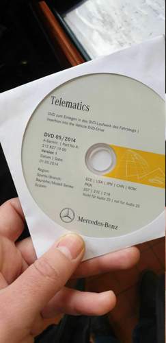

Hinsichtlich Update:
Bei Mercedes. Das ist die letzte Version. (Siehe Bild)
Thread: https://www.motor-talk.de/.../...irmware-comand-ntg4-t3939233.html?...

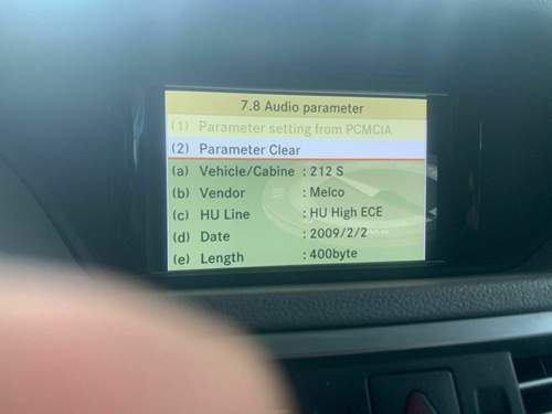

Themenstarteram 26. Mai 2020 um 20:58
herzlichen dank, anbei eien paar bilder zum aktuellen stand des NTG.
ich werde da nicht ganz schlau draus. was brauche ich für dein update und kann mir das jemand besorgen?

bt angemacht dann reset

Du gehst zu Mercedes und sagst dass du die oben gezeigte Firmware vom Comand installiert haben willst. (HU-Update)
20min am PC angeschlossen und fertig.
Selbst kannst es nicht machen, DVD muss über den Server von Mercedes laufen.
Kosten idR 80-100 €
Wenn Mercedes sagt sie haben keine mehr, dann versuchs bei einem anderen Mercedes Händler. Einer wirds schon haben.
Die CD kauft man auch nicht. Diese ist für die Werkstatt gedacht.
Ich hab sie da nur fotografiert, damit ich die Version festhalten konnte.
