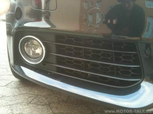

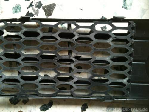

hatte mir sowas selbst gebastellt gehabt.
Hab leider auch einen Unfall gehabt und deswegen nur noch den linken über, den rechten hats leider zerlegt.
Img-0275
Img-0281
ich finde es ganz anständig zum anschauen, was jedoch ist mit dem ganzen Fliegendreck ?...der geht ja praktisch durch .
Schaut gut aus!
Gefällt mir!😁
Sieht richtig gut aus!
Wie fummelig war das Ausschneiden der Teile?
Bzw womit hast du die Teile raus geschnitten?

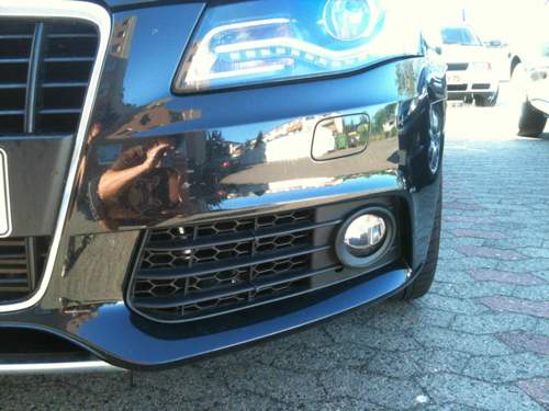

Ich hab mit der Dremel ausgeschnitten, danach geschlifen, eine schablode aus Pappe gebastellt und die dann auf das Wabengitter (von CSR) übertragen.
Danach das Wabengitter am Knick etwas mit einem Haarfön erwärmt (um es nicht zu brechen).
mit Karosseriekleber verklebt.
Später von hinten noch eine Nut am Randgedremelt, da ich die sonst nicht mehr drannbekommen hätte.
Img-1062
