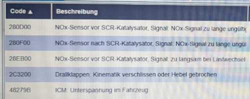

habe meinen BMW F11 Bj 2013 mit ca. 100 tkm mit Ista ausgelesen. Dabei sind 2 Fehler im Speicher notiert:
280D00 NOx Sensor vor SCR-Katalysator
2C3200 Drallklappen Kinematik verschlissen
Was meint Ihr zu den beiden Fehler?
  1. NOx Sensor komplett wechseln oder eine Reinigung versuchen? (Falls Wechsel, welchen Sensor würdet Ihr ordern?)
  2. Die Ansaugbrücke nur reinigen und hoffen dass der Stellmotor dann wieder richtige Endlage nach dem reinigen erreicht oder gleich komplett neue ASB mit neuem Stellmotor verbauen? (Was für eine qualitativ hochwertige ASB mit Stellmotor würdet Ihr empfehlen? Original bei BMW sind die wesentlich teurer...)
Wäre für Eure Einschätzung und Tipps dankbar!

Bei Nox , zuerst Leitung auf Bruch prüfen . Drallklappen könne eventuell stark verschmutz sein, ausbauen , wenn nötig reiniegen
Ich habe da ja beide Fehler. Nox Sensor vor SCR und nach SCR.
Gestern den Nox Sensor nach SCR überprüft und da war alles ok.
Danach habe ich den Fehlerspeicher gelöscht. bisher alles ok.
Jetzt ist mir nur eingefallen da war ja auch noch ein weiterer Sensor vor dem SCR den ich mir gestern nicht angeschaut bzw einmal ausgebaut hatte. Könnte dieser auch die Ursache sein?
