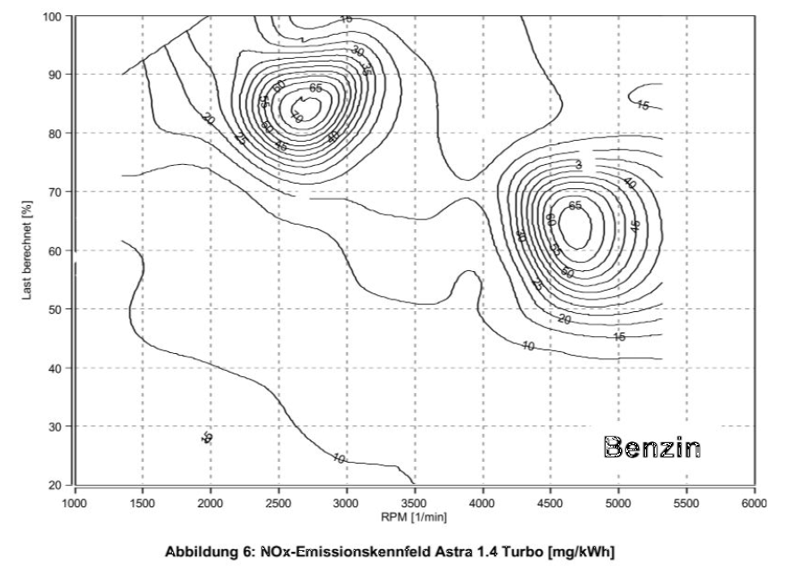

IMHO werden ab den kommend verpflichtenden RDE Zyklen BEIDE Systeme unvermeidbar sein wie es BMW aktuell vormacht. Vorne ein Speicherkat und dessen "Schlupf" wird mit Adblue vernichtet. Spart Adblue. Das geht IMHO künftig gar nicht anders. Siehe für einen Vergleich der NOX Emissionen http://www.dvfg.de/.../Untersuchung_HTW-Saarland-NOx-Pkw-final.pdf ... Opel koch nur mit Wasser. Guck dir das NOx Minimum beim Diesel an (https://data.motor-talk.de/.../diesel-5176371271896646554.gif) - irgendwo zwischen 1250-1500 Touren und 50-60% Last ists nahe Null. Sonst GANZ SCHNELL deutlich über 1000 mg/kWh bis hoch zu 4000 mg/kWh. Und der Otto im Vergleich: https://data.motor-talk.de/.../otto-benzin-8811624747457291959.gif
Beim Otto musst du die "dreckigen" Spots suchen, beim Diesel den Sauberen.
