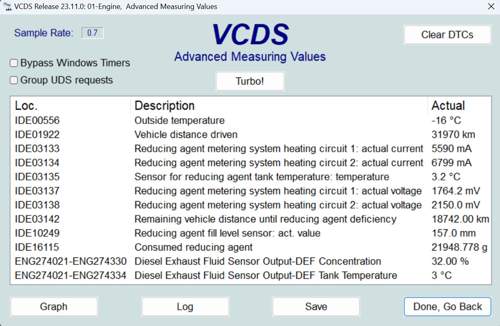

Im Anhang findest du eine Status-Anzeige des AdBlue-Systems meines EA288 evo, wo auch der Status der Heizung abgebildet ist. Allerdings steht das Auto nicht draußen, so dass der Tank recht warm war. Trotzdem hat das Auto die AdBlue-Heizung eingeschaltet.
Vcds-adblue-heizung

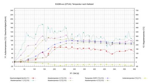

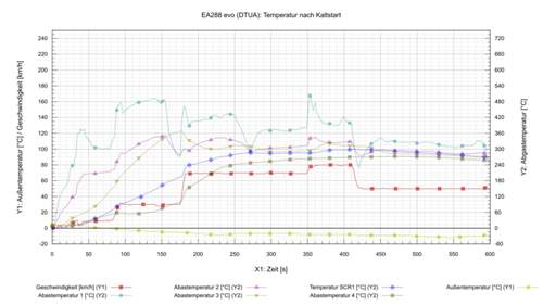

Das klingt im ersten Moment vielleicht logisch, ist es aber nicht wirklich. Ich habe dazu mal zwei relativ aktuelle Plots (Daten vom 03.12. und 04.12. aus Süddeutschland: Außentemperatur, alle 4 Temperatursensoren und DPF/SCR-Temperatur) von meinem Auto angehängt. Bei meinem sitzt die DPF/SCR-Kombination zwischen den Temperatursensoren 3 und 4. Der Sensor 3 misst die Abgastemperatur am ersten AdBlue-Injektor. Zwar ist die Kühlmitteltemperatur nicht drin, ich kann dir aber versichern, dass die Kühlmitteltemperatur noch recht niedrig war, als die Temperatur am dritten Temperatursensor ausreichend hoch war.
Vor allem bei Bild 1 sieht man, dass die Abgastemperatur am ersten Sensor bei 30 km/h zunächst bei fast 500°C liegt, und dann plötzlich abfällt. Die Strecke ist dort gerade. Das Auto erzeugt am Anfang absichtlich heiße Abgase, was in den ersten Minuten den Verbrauch erhöht. Beim zweiten Bild war dann einer hinter mir, so dass ich auf der öffentlichen Straße nicht weiter mit 30 km/h langschleichen konnte.
Natürlich kann es sein, dass verschiedene Hersteller hier verschiedene Ansätze wählen, aber die Kühlmitteltemperatur hat wirklich wenig damit zu tun, ob die notwendigen Abgas- und Katalysatortemperaturen erreicht sind. Deswegen wäre schon interessant, ob das bei den neueren, d.h. OM654 und OM656, immer noch so ist.
