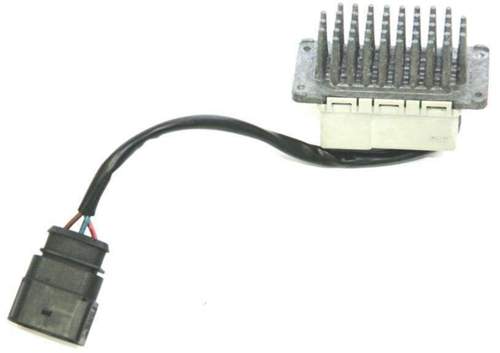

nachdem mein Dicker die letzten Tage mit Lüftung gezickt (sporadischer Ausfall, wenn gelaufen alle Scheiben angelaufen) ist er heute Morgen nach 300 km Fahrt und einem Standtag nur noch mit Notstart angelaufen. Armaturen sind tot, Blinker und Licht geht nicht, aber das ZAB. Auto wird gleich eingeschleppt, aber fern der Heimat (Greifswald). Sieht das für euch nur nach defekter Starterbatterie aus oder könnte da mehr dahinter stecken? Damit ich der Werkstatt schon nen Tipp geben kann.

Hört sich nach def. Lüftersteuergerat (Igel) an. Wenn ja, läuft die Lüftung auch im Stand bei Zündung aus. Wohlgemerkt Lüftung, nicht Standheizung.

Also der "Igel" oder auch Lastwiderstand (mir fällt die Korrekte Bezeichnung jetzt nicht ein, definitiv kein Steuergerät) sitzt nicht im Wasserkasten, sondern im Lüfterkasten, direkt links neben dem Lüftermotor. Das da Wasser drin steht, ist eher unwahrscheinlich. Diese Lastwiderstände geben eben ab und wann den Geist auf.
Ich glaube, die Kosten neu so rd. 250 Euro, ich hatte meinen über Ebay vom Verwerter gekauft für 30 Euro.
Allerdings ist es etwas Aufwand, den einzubauen, aber auch kein Hexenwerk. Die Kunststofleiste unter der Windschutzscheibe muss raus, ebenso die Wasserkastenabdeckung, genau wie beide Scheibenwischergestänge. Dann den Deckel vom Lüfterkasten abschrauben (Achtung, div. Schrauben sind von Kabelsträngen verdeckt). Dann kann man den Übeltäter schon sehen bzw. auch problemlos ausbauen.
Ich kann den Aufwand in der Werkstatt nur abschätzen, ich habe rd. 2 Stunden benötigt. Davon ausgehend sollte der Spaß mit ca. 600 Euro abgegolten sein.

Hi. Ich war natürlich nicht dabei, aber der Herr aus der Werkstatt sagte explizit, dass sie besagtes Igel-Teil ausgebaut hätten und dieses hätten sie "ausgeschüttet" und es habe voller Wasser gestanden... Aktuell funktioniert die Lüftung wieder, aber ich will natürlich nicht warten, bis es mir die Batterie wieder leer zieht.
Danke jedenfalls für die Preiseinschäung, sitze gerade in der heimatlichen Werkstatt und warte auf die Annahme. Danke für die Hinweise!
also viel ausschütten kann man da nicht..:-))siehe Foto. das Bauteil ist in etwas so groß wie eine Zigarettenschachtel und ist noch dazu ca 10cm über dem tiefsten punkt im Lüfterkasten montiert. Wenn das vollgelaufen ist, müsste Dein Lüftermotor ja literweise Wasser in den Innenraum geschaufelt haben:-)

Nun die Beschreibung passt schon auf das Teil. Er meinte, man habe ein kleines Loch reingebohrt, um es trocken zu kriegen und da sei dann auch Wasser rausgekommen. Die Werkstatt jetzt hat noch keine Schätzung abgegeben, weil die fanden da hätte auch Wasser in den Innenraum laufen können und die Folgen davon habe ich hier im Forum auch schon vernommen...

Das der Wasserkasten erhöhter Aufmerksamkeit bedarf, ist unstrittig. Aber die von Dir dargestellten Zusammenhänge können so nicht passen. Ich würde mir auf jeden FAll das Bauteil (bzw. das gebohrte Loch) zeigen lassen. Wenn der Lüfter läuft, so kann dies (eigentlich) nur durch Tausch des Bauteils (Igel) behoben werden. Und, Wasser kann da eigentlich nicht eindringen.... Ich glaube, Du brauchst eine andere Werkstatt.
