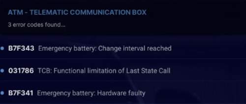

Lustigerweise kam heute morgen wieder der "Notruf-Systemfehler" - wir hatten leichten Frost.
Habe ihn direkt fotografiert bevor er wieder von alleine verschwindet, was dann auch nach längerer Fahrt und Neustart passierte.
Danach die Steuergeräte auslesen lassen, 2 Fehler sind vorhanden, wobei nur einer vorhanden ist:
TCB_B7F343 - Notfallbatterie - Wechselintervall erreicht
Der Wagen hat vor kurzem die 150TKm geknackt, BMW will also den Wechselintervall von der Laufleistung abhängig machen - ein schlechter Scherz oder?
Wenn man mit einem Neuwegen 75TKm pro Jahr fährt, soll man also nach 2 Jahren für einen Wechsel einer Batterie bezahlen? 😁
Also falls mir trotz des Fehlers "TCB B7F341 Notfallbatterie: Hardware defekt" jetzt die Kulanz verweigert wird, lasse ich es nicht machen und tausche die olle Batterie selbst wenn es mich zu sehr nervt...

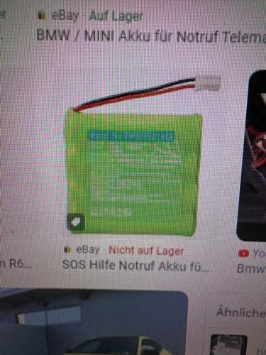

Bei mir war das der kleine Akku, quasi 2 mal AA Batterien.
Kostet 10 euro
@Anonymousfair
Welchen kleinen Akku meinst du genau?
Im Kofferraum bei mir war das ein Bmw M4. Ein kleiner Akku der ist grün verpackt.
@Ben_Utzer schrieb am 9. Februar 2024 um 10:57:17 Uhr:
@Anonymousfair
So sieht der aus
Hier ist der
Ich vermute mal, der ist dann im M4 woanders verbaut als beim GranCoupe (F36)...
