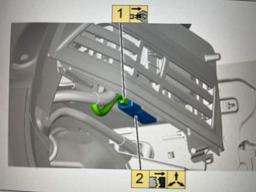

Hallo miteinander,
weiß zufällig jemand wo beim Astra L Sportstourer BJ 2024 die Stützbatterie für den Notruf sitzt und ob man die selbst wechseln kann?

Moin
Ich sehe etwas im Kofferraum-
Ausbau
Batterie-Massekabel trennen
Reparaturhandbuch -
Batterie: Prozeduren für Trennen/Wiederanschließen
Linke Seite:
Seitenverkleidung Kofferraum oben
(A) 1350-ZZ
https://eshop-peugeot.cz/.../...demontage-zubehor-peugeot-citroen.html
Gibt es im NORMA für ca 20 Euro!
Pufferbatterie für Telematik-Steuergerät entfernen (B)
Elektrischen Steckverbinder trennen
Einbau
Einbau in umgekehrter Ausbaureihenfolge
Batterie-Massekabel wieder anschließen
Reparaturhandbuch -
Auf Funktion prüfen

Die Notbatterie sitzt in der Antenne (BSRF) im Dach. Die Batterie wird auch erst im Crashfall, Auslösen der Airbags, aktiviert. Ansonsten muss das Teil nicht getauscht werden.
Muss mich korrigieren, es ist ein Lithium Ion Akku und wird vom BSRF geladen. Dann wird das Zeil immer aktiv sein! Zu GM Zeiten waren das Batterien die erst beim Crash aktiviert wurden.

Hallo, das mit dem Blinken ist schon klar aber jetzt weiß ich immer noch nicht wo die sitzt und wie sie gewechselt wird.

Wieder was gelernt, die Batterie sitzt nicht in der Antenne sondern hinter der linken hinteren Seitenverkleidung.
Bild #211416834
Ich würde als Laie da die Finger von lassen. Nicht das auf einmal das SEK hinter einem steht, weil das bsrf von selbst den Notruf gewählt hat. 😁
Vielen herzlichen Dank für das Foto. Ist das beim Sportstourer genauso?
