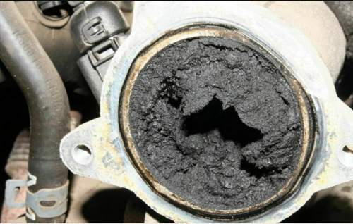

Die Funktion des AGR-Ventils ist hoffentlich klar. Anstatt Frischluft zu holen, kommt der Luft mit den Abgasen zusammen. Grund = Emission

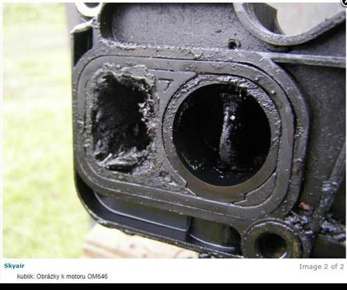

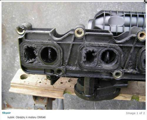

Wirbelklappen im Saugen. In Werbung steht, dass das Auto mehr Leistung hat, weil sie die Verwirbelung des Gases im Zylinder regulieren. Ist es wahr? Ja, aber nur, dass sie die Verwirbelung des Gases regulieren. Mehr Leistung? Klappen können die Leistung reduzieren, aber nicht erhöhen.
Grund = Emission.
Und Tschechen mögen keine Sachen, die ihren Motor beschädigen, also nehmen sie sie einfach raus. Und sie haben Ruhüg für immer.
Aber auch die Deutschen tun es und das sogar öffentlich... zum Beispiel hier AGR...
https://www.youtube.com/watch?v=Gs9bkXxdcF4
Oder hier ist, warum alle Menschen in unserem Land es rausnehmen
https://www.youtube.com/watch?v=e0N5uDSYd_U
Und paar Bilde ...warum...
Drallklappen
Drallklappen
EGR
+2

1 / .Wenn du die Klappen herausnehmen willst, ist das kein Problem, aber du muss den Stellmotor dort lassen. Denn sonst müsstest Du die SW in der ECU/Motorsteugeräte/ modifizieren. Sobald wie du Stellmotor abklemmen, erkennt die ECU dies und Motor ist gleich im Notlauf. Wenn der Motor dort angeschlossen bleibt, erkennt die ECU nicht, dass íst ein Betrüg, und alles ist in Ordnung. Denken Sie daran, dass das System dicht sein muss. Und Sie müssen die Löcher nach den Klappen verschließen.
2. Das AGR-Ventil kannst du nur gereinigen.
Trennen oder Blind nur mit SW, oder Betrüg mit Diode.
