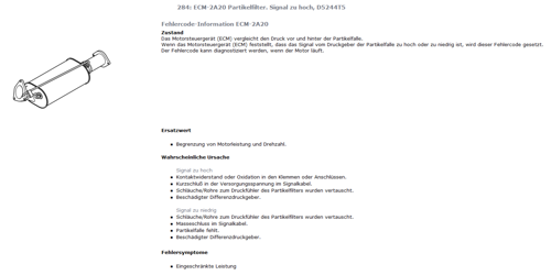

Am Nachmittag ergab das auslesen die Fehler ECM2A20, ECM2A50, ECM2A70. Nach löschen dieser 3 Fehler erschienen wieder kurze Zeit später beim auslesen 2A20 und 2A70.
Beide Fehler kommen vom Diffrenzdrucksensor des DPF. Diesen Sensor habe ich gestern getauscht und ca 100km gefahren. Fehlermeldung im Display erschien wieder, Notlauf und Fehler 2A20 2A70 nach wie vor.

Vielleicht hilft das Folgende etwas weiter:
2a20
2a70
2a70-2
Achja, die Schläuche...
da steht übrigens, dass die Adaption des DDS genullt werden muss, nachdem er erneuert wurde.

Vielen Dank 🙂 Das hilft schonmal weiter.
Indem man ca 50km fährt soll sich der DDS von selbst "anlernen". So stands zummindest hier: http://www.volvoforums.org.uk/showthread.php?t=149918&page=4
Letzter Beitrag.
Ich hab zwar kein Vida Dice aber ein anderes OBD2 Gerät speziell für Volvo. Damit kann ich alle Steuergeräte und Sensoren prüfen.
Ich werde mal mit meinem OBD2 Leser den Sensor ansteuern wie in der Anleitung beschrieben und prüfen welche Werte er anzeigt.
So ich konnte gerade den Sensor auslesen.
Er zeigt konstant einen Wert über 65000 an. Egal ob bei Zündung oder Leerlauf des Motors.
Ist jetzt die Frage ob es an den Schläuchen oder Stecker am Sensor liegt. Was mir gestern beim tauschen des Sensors aufgefallen ist, der Stecker lies sich leicht draufschieben und rastet NICHT ein, hält aber.
