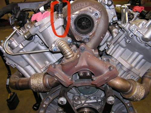

Ladedrucksteller, AGR und EAKS werden mit einer Steuerspannung versorgt, ist eines der Bauteile schwergängig, zieht es die Spannung runter, sodass die anderen Bauteile Fehler verursachen können. Sprich es könnten auch EAKS, Stellglieder ausgeschlagen, EAKS-Stellmotor unter dem Turboanssugstutzen im Öl abgesofffen sein, oder die Drallklappen des EAKS verkokt und schwergängig sein, oder das AGR schwergängig, da verkokt oder die Kupplungsscheibe zwischen Motor und Ventil gebrochen sein.
Beim Differenzsensor müssen die Anschlussstutzen und Schläuche auf Freigängigkeit geprüft werden und es gab Kontaktprobleme am Stecker, dazu gibt/gab es einen Repsatz von MB.

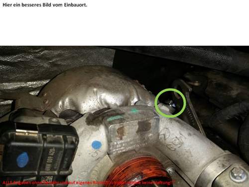

Weitere Möglichkeit der Bypasskanal unter dem Abgasgegendrucksensor oben am Turbo ist zugekokt. Sensor demontieren und Kanal mit 3,5mm, 160mm langen (damit er nicht reinfallen kann) Bohrer freibohren.
Als letztes gab/gibt es Kabelbrüche im Turbosteller selbst, dazu muss dieser demontiert und geöffnet werden, auch kein Hexenwerk.
Einiges davon sollte/könnte MB mit seiner Stardiagnose auf Funktion prüfen.

Fehlende/defekte/verklemmte Kupplung AGR
Abgasgegendrucksensor Bypasskanal
Der 115er ist aber kein V6.
Das stimmt wohl. Aber ich habe nun den Abgasgegendrucksensor ausgebaut und siehe da der Bypass ist zu. Es kommt kein Abgas heraus. Ich werde nun den Bypass reinigen, einen neuen Abgasgegendrucksensor einbauen (natürlich nur Original MB) und zusätzlich noch das AGR ausbauen, prüfen und reinigen. Eventuell auch tauschen, je nach Zustand. Werde berichten. Aber danke schon mal für den Tipp.
Denke das war‘s, würde erstmal eine Probefahrt machen und mir das AGR sparen. Das ist je nach Typ an unterschiedlichen Positionen verbaut und kann ordentlich fest sitzen.
Also der Bypass ist sauber und der Abgasgegendrucksensor neu (Original MB - Made in China). Bin jetzt ca. 20 km weit gekommen mit vollem Druck des Turbo's bis bei ca. 140 km/h auf der linken Spur der Dicke wieder in den Notlauf ging. Super...! Ich hatte während der Fahrt die ganze Zeit meinen Tester angeschlossen der sämtliche Parameter aufgezeichnet hat. Auffällig ist das die Abgasrückführung plötzlich auf 0% gefallen ist. Und das war der Moment der den Notlauf produzierte. Bin dann nach Hause getuckert, habe den Motor abkühlen lassen und baue nun das AGR-Ventil aus. Ist zwar nicht so einfach aber irgendwie werde ich es schon rauskriegen. Die Schrauben sind schon mal raus und gedreht habe ich es auch schon ein Stück. Hab jetzt so Kriechmittel drangesprüht in der Hoffnung das es den Ruß ein wenig löst.
