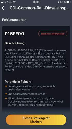

gestern ging bei mir MKL an und fehlerauslesen mit Carly kam der fehler Differenzdrucksensor des dieselpartikelfilters
P15FF00.
Bin dann ca.80km gefahren ob er anfängt zu freibrennen aber kein erfolg.
Drehzahl ging bis 3000 u/min.Reicht es wenn man den Differenzdrucksensor auswechselt und schauen ob der fehler weg geht und beim ausbauen und einbauen mus man auf was beachten (programieren oder anlernen).

Angelernt werden muß nichts, aber der Fehlerspeicher sollte gelöscht werden.
Und dann mal gucken, ob das die Ursache war. Der Differenzdrucksensor misst/meldet eben nur die Druckwerte vor und hinter dem DPF bzw. es wird ausgewertet, ob die Differenz zwischen diesen Werten innerhalb der Vorgaben liegt. Das kann z.B der Fall sein bei
  • vollem/verstopften DPF
  • gebrochenem oder sonstwie beschädigtem DPF
  • Undichtigkeit im Bereich der Motoraufladung
  • defekter/blockierter VTG
  • defektem LDS
  • undichter Abgasanlage
  • fehlerhaftem LMM
  • defektem Differenzdrucksensor
Ein unplausibler Wert kann also nicht nur auftauchen, wenn der Druck vor dem DPF zu hoch und hinter dem DPF niedrig ist (z.B. bei übermäßig viel Ruß im DPF).
Sondern auch dann, wenn bereits der Druck vor dem DPF niedriger ist, als in der gegenwärtigen Last-Situation zu erwarten wäre, also schon der "Eingangsdruck" in der Abgasanlage nicht stimmt (beispielsweise durch eine Undichtigkeit oder fehlerhafte Steuerung des Ladedrucks), was natürlich als Folge auch ein unplausibles Verhältnis der Drücke hervorruft.
Fehler des Differenzdrucksensors hatte ich schon an verschiedenen Motoren, aber dabei nie Notlauf. Nach Sensortausch war wieder alles ok. Vermute eher, daß Notlauf auf Probleme mit dem DPF hindeutet.

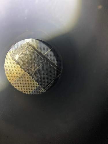

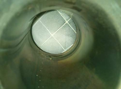

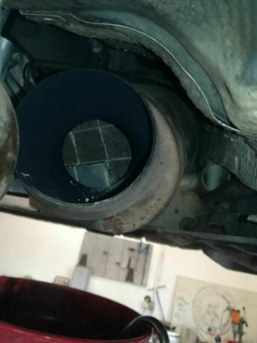

Fahrzeug auf die Bühne dann Auspuffschelle hinter DPF lösen und den Auspuff zur Seite dann mit einer Lampe in den Filter leuchten und man sieht ob er gebrochen ist.
Das Bild mit dem dunklen Filterkörper ist mein DPF als er Gebrochen war hier ist Russ an den Endrohren gewesen.
Das 2. Bild mit sauberen intakten Filterkörper ist mein aktueller Partikelfilter der jetzt ca. 80000km gelaufen ist.
Wie man sieht ist der wie neu und es kommt kein Russ durch.

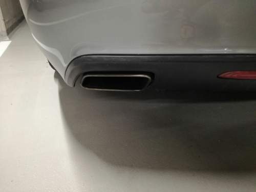

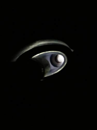

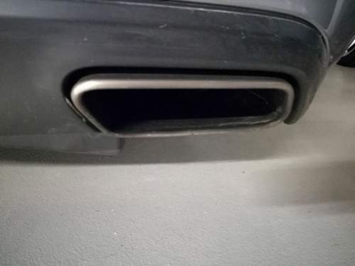

Bin jzt etwas verunsichert - bei meinem färben sich auch die Chromränder der Blenden dunkler und in den Rohren ist etwas Ruß - bei meinem war auch das Thermostat defekt. Das löchrige Rohr innen im Auspuff ist allerdings blitzeblank.
Was meint ihr: ist das normal (Chrom vor etwa 1500km Langstrecke geputzt, aktuell hab ich 147'km drauf)?

Besteht die Möglichkeit das der dpf davon etwas abbekommen haben könnte, weil im Stand gerade bei kaltem Motor läuft er ziemlich Brummig mit viel Vibration, und meine endrohrblenden hatten ebenfalls nichts mehr mit Chrom zutun bis ich sie wieder poliert hatte
