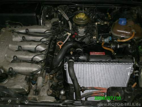

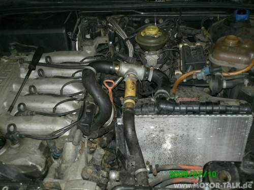

Auf dem ersten bild siehst du den Falschen Kühler mal, was der Vorbesitzer damit angestellt hatte.
Die Kühlwasserschläuche kann ich bei warmen Motor anfassen, ohne mir Verbrühungen zuzuziehen.
Die Themperatur war soweit ich das jetzt weiß aber schon als ich den Wagen gekauft hatte so hoch gegangen. Wenn ich den Wagen ein bischen jage (160 und drüber) geht die Themperatur auf ca 90Grad und bleibt da auch.
Kuehler-alt
Kuehler-neu
Moin,
Himmel hilf!!!! 😰 😕 Was'n das für eine Konstruktion gewesen?  Falscher Kühler, oh Mann. Wobei, er wusste sich zu helfen.
Du hast aber schon richtig entlüftet? Also oben am Kühler und an dem Schlauch an der Spritzwand mit dem Gummiventil?
Deine Kühlwasserwarnlampe sollte normal bei 119°C angehen, macht sie das? Sollte eigentlich, da ja wie Du sagst der Lüfter erst bei 120°C anspringt.
Den Zusatzwasserkühler kannst Du aber normal in unseren Regionen weg lassen. Hab ich auch bei dem einen 20V weggelassen, trotz Klima etc. keine Temperaturprobleme. Allerdings habe ich auch Ganzmetallkühler und 82°C Thermostate mit den entsprechenden Lüfterschaltern eingebaut.
Hast du noch die Luftführungen die oben, links, rechts und unten am Kühler befestigt werden? Die sind sehr wichtig um den Motor nicht zu überhitzen. Falls nicht mehr bzw. nur noch in Teilen vorhanden, besorge Dir die neu. Kann sein das wegen fehlender Luftführungen der Motor heißer läuft als er soll, weil normal sind die von Dir genannten Temperaturen nicht. Damit kannst Du auf Dauer die Maschine killen.
Das die Temperatur bei BAB-fahrt runter geht, lässt darauf schließen das einige der Luftführungen nicht mehr da sind. Die große zum Motor hin sieht auch recht "gefleddert" aus.
