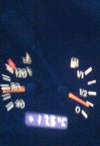

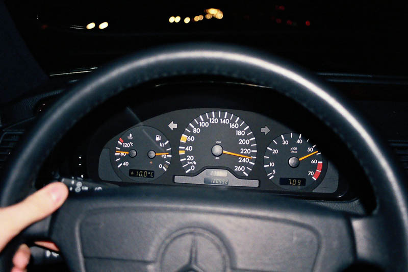

1. Wenn du mal nach Tachofotos suchst, wird dir der Bereich um 80°C öfter begegnen. Bei Topspeed vielleicht etwas drüber...
http://www.hotw.de/privat/tacho.jpg
2. Das Wasserverlieren; hieße entweder ein Leck am Kühler (dann müsste die Temperatur aber imho deutlich über 80 liegen), oder dass die Klimaanlage wenn vorhanden stark arbeitet (Kondenswasser). Da müsste man echt genau nachsehen wo's tropft, sonst ists nur Gerate...
hehe, schönes foto... schade nur, dass man den momentanverbrauch nicht sieht 😉
