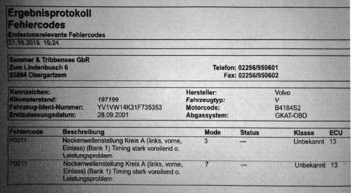

frage hier für einen Freund (V40 1,8L-Benziner 90KW Bj2001):
Laut TÜV-Diagnose gibt es Probleme mit dem NW-Sendor (Bild) - sonst war alles ok.
Passt das hier behandelte Problem dazu?
Jürgen
