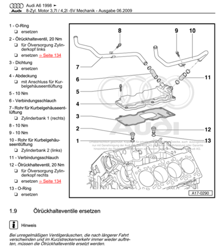

Desweiteren wurden hier die Öldruckhalteventile genannt. Der Öldruck wird nicht gehalten, und das Öl läuft zurück. Somit ist natürlich auch der Öldruck zu spät am Versteller. Diese Theorie ist aber sehr umstritten.

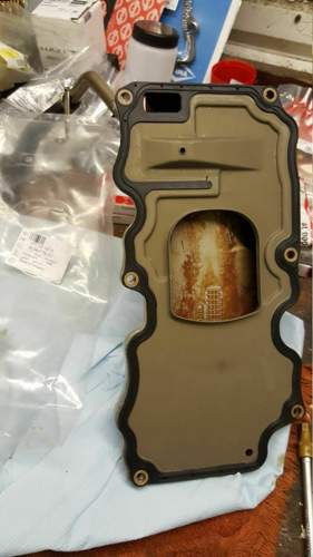

Öl Sieb reinigen
Ist der Nockenwellenversteller ausgebaut, so kann man das Öl Sieb reinigen. Meist geht es aber dann kaputt oder es ist schon kaputt. Die meisten nehmen es dann raus und haben somit ein Problem gelöst. Aber vielleicht auch ein neues geschaffen. Neue siebe sind wohl nicht zu bekommen.

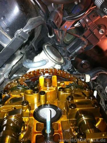

ich grabe den Thread mal wieder aus, da es ja doch vlt. den Einen oder Anderen gibt, den die folgenden Bilder und Infos interresieren :)
Mein Dicker (siehe Sig) hatte jetzt auch seit mittlerweile 4 Monaten diesen Rasseln beim Kaltstart. Äbhängig von Aussentemperatur war es mal lauter, leiser bzw. länger und kürzer.
Heute habe ich mit meinen Mechaniker angefangen die Front zu entfernen und die 1te Bank freizulegen. Schaut euch die Bilder an und urteilt selbst, ob ihr noch mit dem Rasseln weiterfahren wollt :(
Übrigens sind bei mir im Ventildeckel keine Schleifspuren sichtbar, sondern nur auf den Zylinderkopf.
Materialkosten belaufen sich auf ca 1300€, hier ist aber auch gleich noch der Zahnriemen, Umlenkrolle, Spanner und Wapu dabei + das Kleinzeug was halt mit ersetzt werden muss (Dichtung, etc)
Schleifspuren Zylinderkopf
Eingebaut
Schleifspuren Kette

Ich habe jetzt genau 190tkm runter. Könnte zwar noch 50tkm mit dem Zahnriemen fahren, aber da jetzt eh alles offen ist wird alles neu gemacht.
Bezüglich der Kette und drinnen lassen... wenn die Kette schon Metall gehobelt hat, dann bin ich skeptisch. Deshalb fliegen die einfach raus und Neue rein :D

So gerade fertig geworden. Morgen muss nochmal ein Schluck ATF rein, da es sich beim Ausbau der Front nicht vermieden ließ, dass etwas aus dem Ölkühler läuft.
Bis jetzt schnurrt er wie ein Kätzchen :D Warten wir mal die erste Probefahrt ab

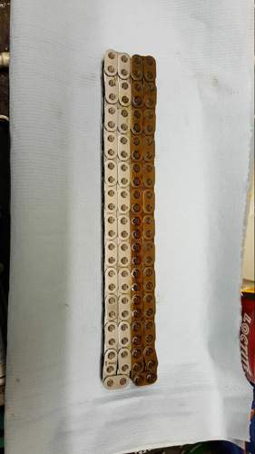

Ich habe jetzt die alten Ketten nicht gemessen, aber ich habe sie, vor dem Einabu der neuen Ketten, beide nebeneinander gelegt. Und es war definitv sichtbar das die alte Kette gelängt war, nachdem alle Kettenglieder beider Ketten gleich angeordet nebeneinander lagen. Es war nich viel, ca. 1mm wenn ich richtig gesehen habe.
Als die alten Sachen noch drin waren ließen sich die Ketten auf beiden Seiten gleichmäßig leicht eindrücken (Längung?).
Wir hatten beide Bänke offen und haben nach Austausch der ganzen Sachen von der Bank 1 sofort festgestellt das der neue Spanner die Kette richtig straff gehalten hat. Auch nach dem wir den Motor 3x per Hand durchgedreht haben.
Zu den Laufflächen am Kettenspanner:
Man hat leichte Laufspuren, die gleichmäßig über die gesamte Fläche gehen, von der Kette gesehen. Aber nicht tief, sondern nur ganz minimal (0,2mm vlt). Ich mach morgen nochmal Fotos für euch.
Ich denke mir aber, dass es nicht unbedingt immer die Laufflächen der Spanner sein müssen die verschlissen sind. Es kann auch gut sein das der Spanner an sich nicht mehr richtig arbeitet, sprich der Öldruck garnicht ausreicht um ihn komplett auszufahren und würde die gleichen Symptome verusachen (Kettenrasseln)
Gruß Marcel
