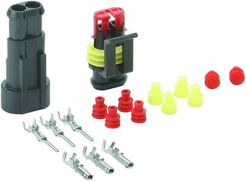

Mach Bild vom NWS-STECKER bei Tageslicht und von vorn.
Evtl.könnte der passen.
Siehe Bild.
HELLA AMP SUPERSEAL 3-polig

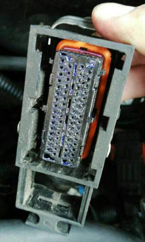

Und schau Dir mal das Bild von seinem MSG-STECKER an.
Bild im Anhang.
Schönes Negativ-Beispiel.
Kommt in meine Sammlung: Gruselkabinett

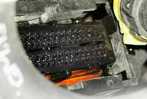

Aber selbst das kann ich noch toppen.
Bild 2
MSG-STECKER Z14XEP voller Öl.
MSG - Stecker Z16SE X 56
MSG-STECKER voll Öl
eieiei, da ist mal reinigen Angesagt oder tauschen, das da nix mehr geht ist klar.

Das 2.Bild ist typisch für den Z14XEP.
Das ist der absolute Krücken-Motor beim ASTRA H.
Der toppt sogar noch den Z16XEP .
Durch einen undichten Öldruckschalter zieht sich das Öl durch den kompletten Motorkabelbaum bis zum MSG-Stecker.
Als erstes wird der Stecker von der Vor-KAT-Sonde geflutet.
Deswegen gibt's dann auch Fehlercode.
Dann isses aber schon zu spät.
3 Kartons Bremsenreiniger kaufen oder gleich Motorkabelbaum.
Nur mal so als Tipp beim Kauf.
Erstmal Motorhaube auf und Lambdasonden-Stecker trennen.
Bei Öl im Stecker vom Kauf Abstand nehmen.
