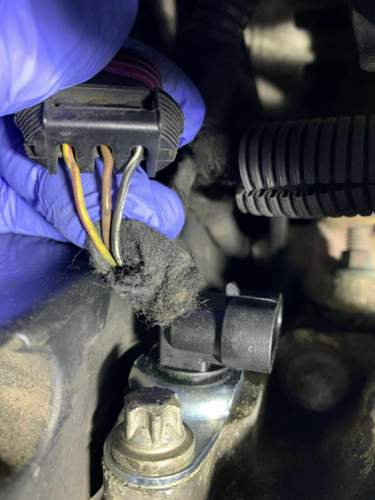

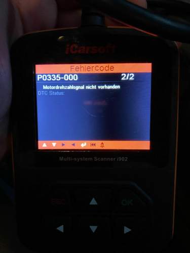

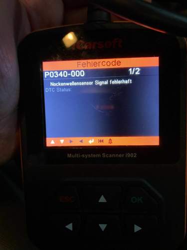

Hallo Leute, seit neustem schmeißt mein Auto den Fehler Nockenwellensensor fehlerhaft. (P0340)
Also neuen Sensor besorgt - leider nein...
Ich weiß beim Z16SE ist es gerne das Steuergerät.
Mag ich aber noch nicht hören 😠
Meine Frage:
Wenn die Versorgungsspannung fehlerhaft wäre, wäre doch der Text irgendwas mit Versorgungsspannung.
Also wäre doch auch ein Kabelbruch denkbar.
Wo kommt denn das Kabel am Steuergerätstecker raus?
Hab ja auch zwei Stecker.
Fehler Symptom ist folgendermaßen:
Auto springt normal an und fährt. Irgendwann geht die Leuchte an. Auto fährt unbeeindruckt weiter. Wenn ich im Rollen die Zündung aus machen und neu starte springt er wieder an und die Lampe ist aus. Geht dann irgendwann wieder an.
Das angehen der Leuchte ist unregelmäßig.
Kann jemand mit Input helfen?

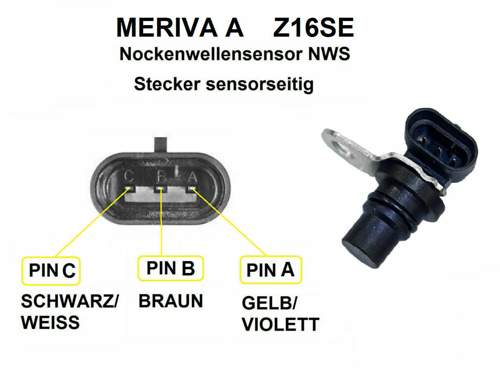

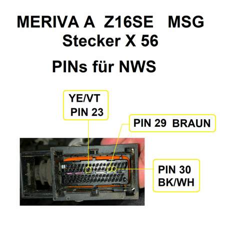

Der NWS wird vom MSG mit 5 Volt - Spannung versorgt.
Über PIN 30 Kabel SCHWARZ/WEISS
Die 2.Leitung zum MSG ist die Signalspannung.
PIN 23 - GELB/VIOLETT
Die 3.Leitung ist Masse Anschluss vom NWS am MSG ( sog.Referenz-Masse
PIN 29 BRAUN 0.5
Das Problem beim Z16SE ist , dass viele Sensoren an einer MSG-MASSE hängen.
Das Z16SE-MSG hat zwei Anschlüsse für die Referenmasse.
-PIN 29 BN 0.5 mm2
-PIN 62 BN 0.5 mm2
Beide am X 56 ( Motorkabelbaum ) mit " M " gekennzeichnet am Gehäuse.
Der NWS hängt am PIN 29 zusammen mit Drosselklappe und IAT-SENSOR. ( Ansauglufttemperatur-Sensor).

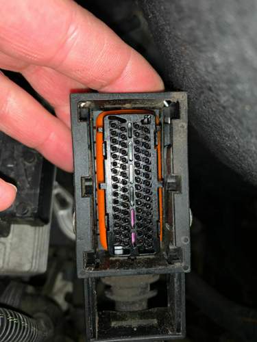

MSG - Stecker Z16SE
Masse-Pins am MSG-STECKER
Pinbelegung x 56 msg-stecker
Also ich habe gemessen das der „separate“ PIN am NWS Plus hat. Der daneben hat Masse und der letzte ist die Signalleitung.
Das Problem mit dem MSG kenne ich... Pedalsensor und Kühlerlüfter Stufe 1... 😠
Wie finde ich die PINs am Stecker vom Steuergerät?

Der NWS ist ein Hallgeber.
Bei zuviel Strom bzw.messen mit Multimeter stirbt der einen qualvollen Tod.
Da geht nur KFZ-MULTIMETER mit Frequenzmesser.
Punkt 1 :
MSG suchen und Stecker abziehen
2.
Bild von der Seite mit weiblichen Kontakten machen.
( Kabelbaumseitig ).
3.
Bild posten
4.
Ich markier Dir die Pins am Stecker

Welchen Stecker meinst du? Den oberen oder den unteren?
Oder beide?
Ganz einfach.
Den Stecker , mit den meisten Kabeln.
Der dickere von den beiden.
Das ist der vom Motorkabelbaum.
Der X 56.
Mit " M" Kennzeichen am Gehäuse.
Mach mal Bild vom Motor und vom MSG.

Hab mir deine Bilder nochmal angeschaut.
Jetzt verstehe ich die Belegung des Steckers.
Meinst du ich soll an den Pin‘s 10 und 62 Masse prüfen oder Maße zusätzlich auf die Kabel legen?
Ich suche den Eingang vom Signal des NWS im Stecker. Oder bin ich blind?

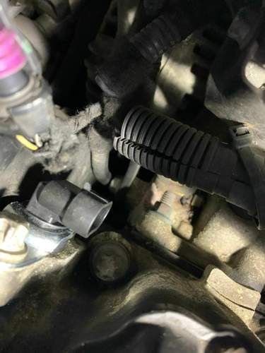

Heute Morgen gab es neues.
Bin Brötchen holen gegangen, bzw gefahren.
Wie zu erwarten nach ein paar Meter Leuchte an. Dazu kam aber ein Ruckeln. Das ist neu.

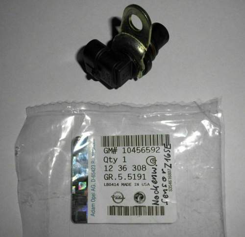

Ich habe gestern den neuen NWS eingebaut (Facet) und einen alten Kurbelwellensensor. Den hatte ich mal ausgebaut weil das Auto wenn es lauwarm ist ab und an länger dreht bis es anspringt. Hatte aber nix gebracht.
Den mache ich heute nochmal raus... und schaue dann wenn ich morgen zur Arbeit fahre.
Meinst du es lohnt das Signalkabel vom NWS mal neu ans MSG zu legen?

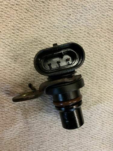

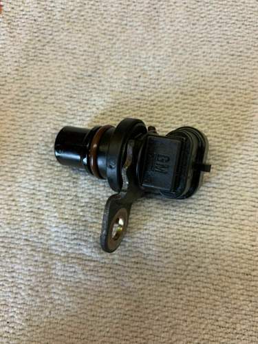

Mach mal Bilder vom NWS.
Auch von einem ausgebauten, falls vorhanden.

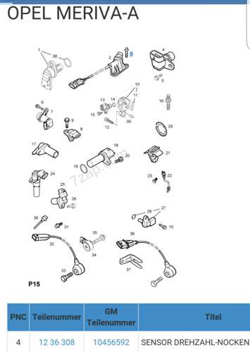

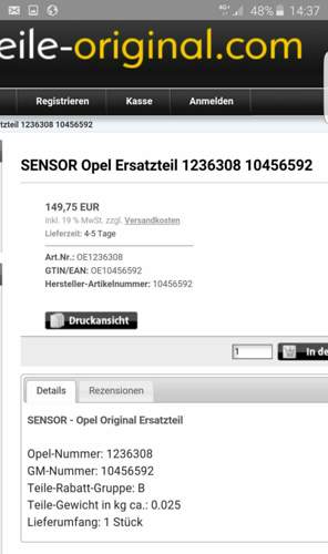

Damit man Ruhe hat sollte man einen NWS vom FOH kaufen.
Den Mehrpreis würd ich wegstecken, weil das ein sehr ekelhafter Fehlercode ist.
Da sparst Du am falschen Ende
Ich würd auch einen neuen Stecker verbauen und neue Strippen zum MSG ziehen.

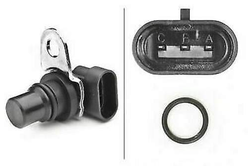

Die PINS am NWS-STECKER sind :
- PIN A = YE/VT 0.5 Sensorsignal-Spannung
- PIN B = BN 0.5 Referenzmasse PIN 29
- PIN C = BK/WH 0.5 Spannungsversorgung 5 Volt vom MSG PIN 30
