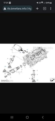

Ich habe an meinem Fahrzeug E87, BMW 118i, 2007 den Nockenwellensensor gesucht um ihn zu tauschen, doch leider nicht gefunden. Jetzt gehe ich davon aus, dass der unter der Ansaugbrücke ist. Doch ich bin mir nicht sicher, deshalb auch der Hilferuf. Kann mir jemand das eventuell bestätigen oder sagen wo sich der Nockenwellensensor befindet. Danke im voraus.

Funfact, es gibt zwei. Einlass und Auslass. Jeweils Nr. 4 auf dem Bild. Ist vorne am Motor und nicht unter der Ansaugung.
Mfg
Bild #211516448
