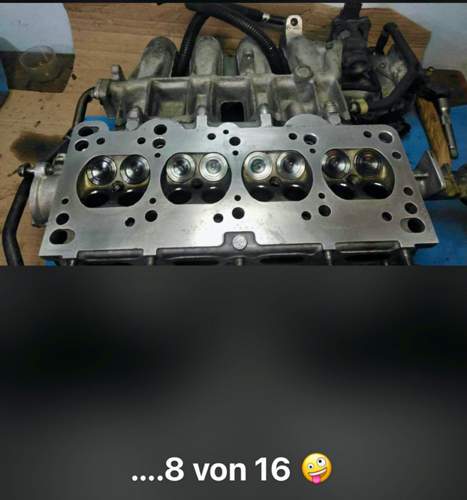

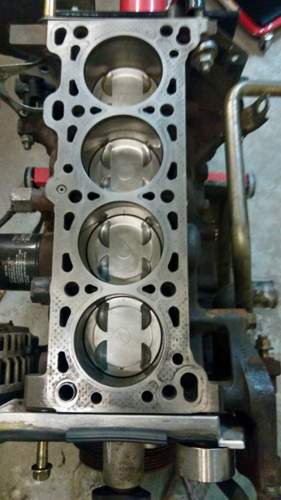

Siehe Bilder
Da habe ich noch gestrahlt, aber dann

Hmm ein Satz Kolbenringe ~250€
Satz Kopfdichtung mit schaftdichtungen ~ 60€
Wenn du noch den Kopf planen und Zylinder feinsthohnen lässt ~ 150€
Sind dann rund 500€ und du weißt wenigstens das alles gemacht ist.
