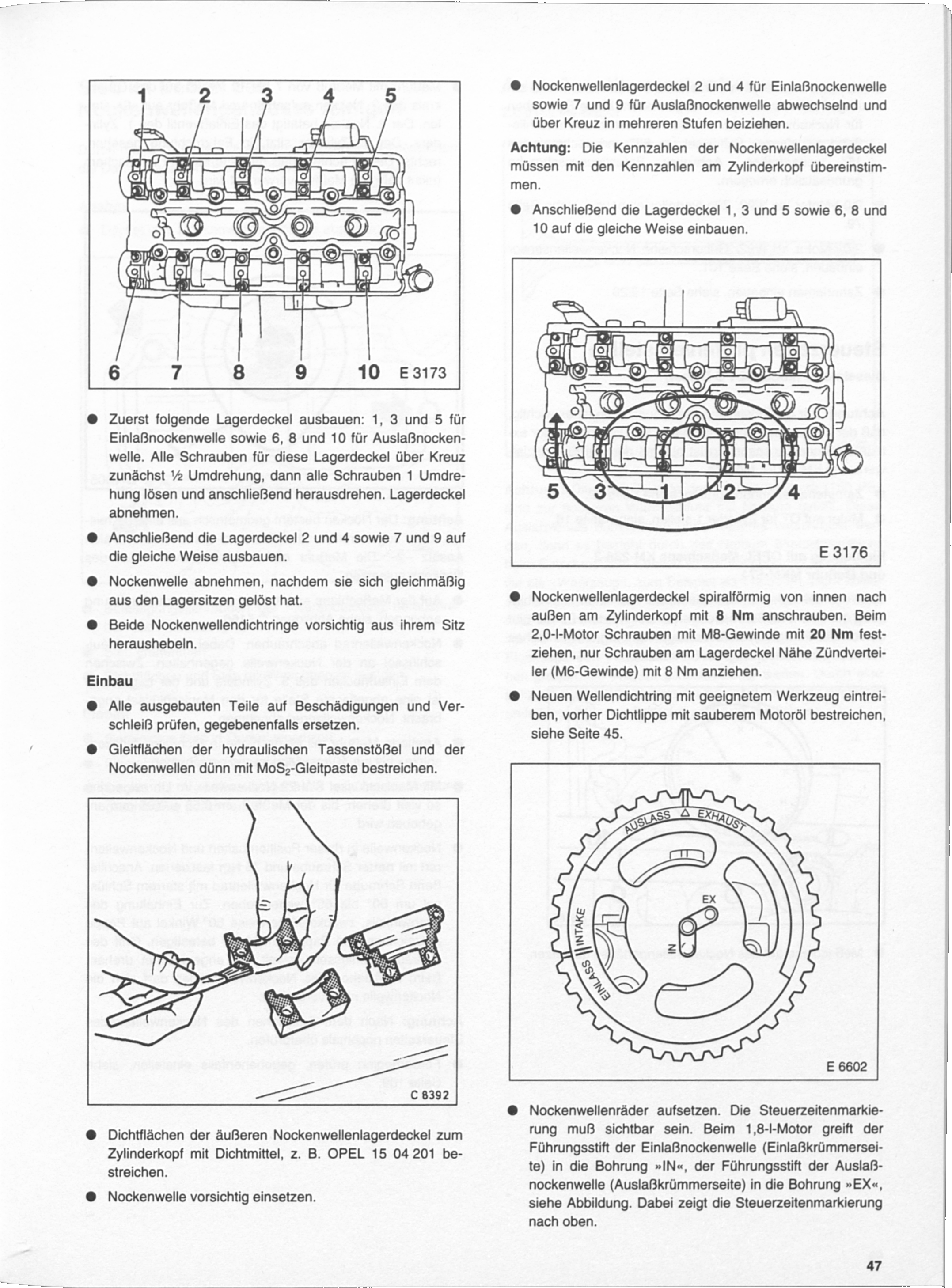

Hallo zusammen, Das NW Zahnrad Auslass beim X18XE hat ja 2 Arretierungen wie man die auf die Nockenwelle aufsetzen kann.Warum ist das so und welche ich für die Auslassseite die Richtige?

Die Zahnräder sind für Ein- und Auslaßseite gleich.
Du kannst bei sowirsgemacht das Astra-Reparaturbuch online lesen. Seite 47 sollte dir weiterhelfen
https://images.sowirdsgemacht.com/defaultImageFolder/1612807786500-01-Seite035.png
