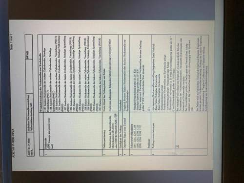

Ständige Spätverstellung der Einlassnockenwelle der rechten Zylinderreihe P0016.

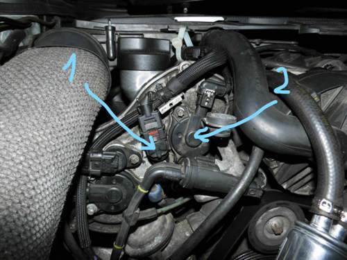

Themenstarteram 12. November 2019 um 12:50
"setzen - sechs", ist schon hart. Es handelt sich hier scheinbar um ein großes Mißverständnis.
Deshalb nun ein Bild mit der Erklärung.
Nr.1 ist der Sensor, den ich meine. ( Er gibt doch die Position der NW an, oder??)
Nr.2 ist der Magnetversteller der Einlassnockenwelle.
Nr.1 hat drei Kontakte, +, Signal, -.
Nr.2 hat zwei Kontakte + und -.
Hoffe das ist nun für Alle hier verständlicher.

Dann nenn das Ding auch nicht Klopfsensor. Nockenwellenpositionsgeber, ja das ist richtig. Schön, hätten wir das auch geklärt.

Hier ist noch der P0016
