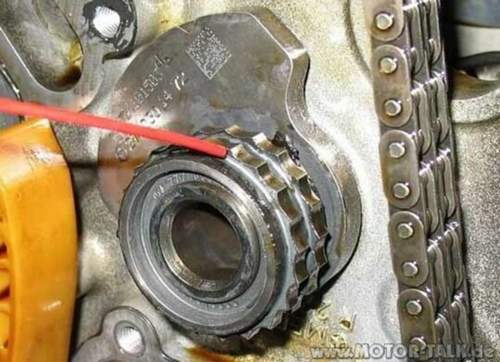

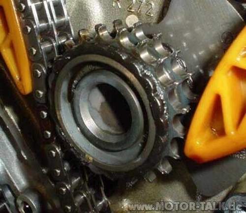

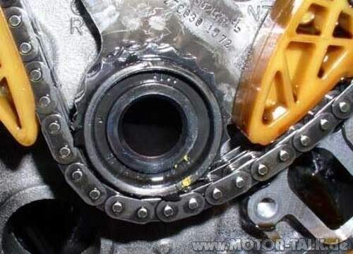

Hallo Gemeinde!
Anhand der beigefügten Bilder kann man glaube ich sehr gut erkennen, warum eine präzise Steuerung der Nockenwellen nicht mehr möglich ist.
Ich wünsche einen angenehmen Abend.
Kettenrad-1
Kettenrad-2
Kettenrad-3
Original geschrieben von Ich_13
Hallo Gemeinde!
Sehr anschaulich. Jetzt dürfte es klar sein.
