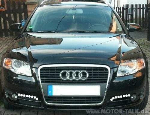

Hallo liebe Gemeinde,
habe mir nach langem hin und her die neuen TFL`s von Hella geholt. Es sind 8 einzelne Led-Töpfe aus Alu .
Diese Sets gibt es als 5-er ;6-er ; 7-er ; und 8-er und dann mit und ohne Positionslichtschaltung zu kaufen!
Diese will ich mir in meinen Audi A4 einbauen. Als erstes habe ich mir das Auto fotografiert und das Foto ins
Microsoft Pikture `IT gezogen. Dort habe ich dann mit der Funktion "Freizeichnen" die einzelnen kreisrunden
LED`s eingezeichnet(siehe Bild).
Hat jemand noch ne Idee zu den Dingern hier, wie man Sie noch verbauen kann oder könnte???
Wie geschrieben ist`s ja nur ein Entwurf.

Achsooooooooooooo, was mir grade noch einfällt: ich muß bei mir dei D1S Xenonglühbirnen(Bi-Xenon) wechseln, da eine schon ab und an ne Macke hat. Muß ich dazu wirklich die Stoßstange abschrauben???? Habe ich mal gelesen !

Beim B7 kann man die Brenner mit etwas Fingerakrobatik wechseln, ohne die Scheinwerfer aus zu bauen. Zum Ausbau der SW müsste man beim B7 sonst die Stoßstange abbauen/in Sevicestellung bringen. Dazu habe ich weder den Platz noch die geeignete Garage und überhaupt wäre mir der Aufwand zum Brennertausch viel zu gewaltig.
Man muss lediglich den LuFi-Schnorchel abbauen und den LuFi-Kasten komplett entfernen. Keine Angst; nach dem Öffnen des LuFis kann man den Deckel rausnehmen und nach Entfernen des "Dübels" an der Kotflügelinnenseite kann man den LuFi einfach komplett nach oben rausziehen. Der steckt nur mit zwei dicken Nasen im Rahmen. Beim 3,0 TDI muiss man noch den Stecker vom LMM abziehen und die Schelle vom Schlauch vom LMM lösen und den Schlauch abziehen. Dann kommt man relativ bequem an den rechten Brenner.
Auf der linken Seite, wie Steffen das richtig erkannt hat, muss man die zwei Schrauben des Servobehälters am Kotflügel lösen und den Behälter so weit die Schläche dies zulassen nach oben ziehen. Dann kriegt man mit etwas Fingerakrobatik den Deckel hinten auf und den Brenner gewechselt. Hilfreich ist hier eine helfende Hand. Ich nehme dafür ein Stück Seil, mit dem ich den Servobehälter an den Haubendämpfer mit leichtem Zug hochbinde.
Genau so würde es sicher beim B6-BiXenon auch gehen, aber hier ist es einfacher die 4 Schrauben (Cabby nur 3) zu lösen/rauszudrehen und den Scheinwerfer nach vorne aus der Front rauszuziehen. Hat man die Anschlagschraube vorher auf leichten Druck eingedreht, braucht man hinterher noch nicht mal die SWs neu einzustellen.

Und natürlich hat der TE keine Skizze eingestellt, sondern ein Bild SEINES Fahrzeuges, in dem er mit einem Bildbearbeitungsprogramm "Löcher ausgestanzt hat", die eine Vorstellung der später eingebauten LEDAYflexLine geben sollen. Ist das deswegen kein Bild? Übrigens sind die einzelnen Elemente der LEDAYflexLine m.W. sogar fast 3cm groß, was - und hier schließe ich mich Gekko2's Meinung an - zu viel des Luftstromes zu den LLKs wegnimmt, zumal da auch noch die Befestigungsleiste dazu kommt. Da kann also noch nicht mal zwischen den Elementen Luft durchströmen. Hatte die Dinger auch schon im Auge, aber wieder verworfen.
Diese selbstklebenden LED-Streifen gibt es bei dectane auch schon mit "E", wo jeweils drei LEDs beieinander sind und mit etwas Abstand die nächsten 3. Die könnte man sogar ganz nah aneinander rücken und somit eine LED-Kette herstellen. Die Helligkeit der S6-TFLs erreichen die aber sicherlich nicht, ebensowenig wie die LEDayLines.
Rainer
So ich muss mich nochmal melden, ich würde das sehr genau prüfen wieviel Volumenstrom der Ladeluftkühler braucht und um wieviel man diesen Strömungskanal verkleinern kann. Die anderen Verkleidungen um die Neblis wegzubauen halte ich für zweifelhaft. Man sieht ja sehr eindeutig, das der Kanal den Luftstrom sehr genau auf die Rippen des LLK leitet. Und nur ein paar Verkleidungen weniger bringen sicher nicht genug Wirkung. Wenn das alles so einfach wäre, könnte man ja auch einfach den Ventilator hinter dem Kühler abbauen oder so. Bitte vorm Verbasteln prüfen! Das Ergebnis würde mich auch interessieren, denn das Bild sieht klasse aus.
