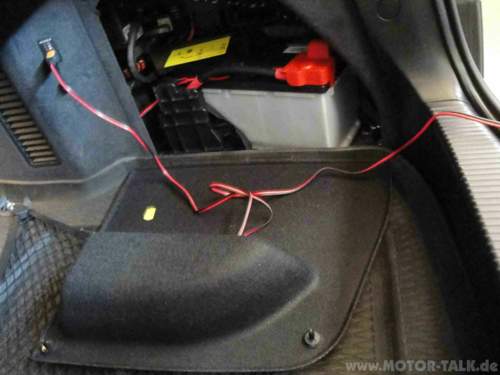

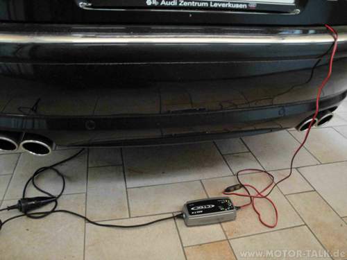

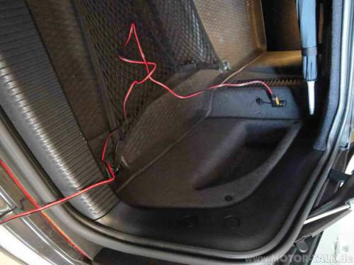

Ich habe das CTEK MXS 7.0 für meinen Wagen geholt.
Dazu noch die Komfort-Ladebuche für den Festeinbau
Und ein Verlängerungskabel von CTEK. Auf den Bildern
Kannst du sehen wie es bei meinem Wagen ausschaut.
Die Batterieverkleidung wird mir den zwei schwarzen
Kunststoffschrauben oben befestigt bzw. gehalten.
Den Massebozen habe ich ausgeschraubt und dann mit
der 8mm Öse vom CETEK Kabel wieder reingeschraubt.
Die Pluspolöse habe ich an die vorhandene Schraube
am Pluspol der Batterie abgeklemmt.
Ich mache den Kofferraum zu. Das Verlängerungskabel
von CETK ist nicht so dick und ist flexibel. Ich denke
die Dichtung und das Kabel werden dadurch nicht
sehr in Mitleidenschaft gezogen.
Den Aufbau habe ich so seit ca. 2 Monaten
und bisher keinerlei Probleme. Das BEM meldet
immer 100% und keine Meldungen der Abschaltstufen
mehr beim Auslesen vom Fehlerspeicher.
Viel Glück und Spaß mit deinem zukünftigen Wagen.

Sieht gut aus, Abdeckung ging ganz einfach herunter (habe jetzt im Handbuch unter Sicherungen und Gepäckfächer den Eintrag gefunden, unter Batterie laden / Starthilfe witzigerweise nicht). CTEK angeschlossen, arbeitet brav. Das BEM vom Audi ist erstaunlich gut, steht schon knapp 2 Monate und immer noch knapp über 11 Volt.
