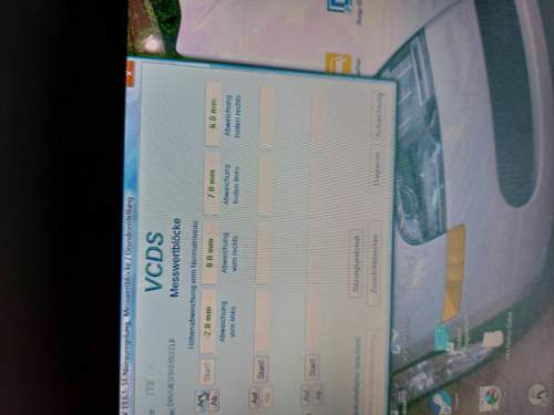

Guten Abend,
Kurze Frage an die Runde,sind die Werte im Normalbereich oder ist ein Sensor hin?
Habe eben den Kompressor getauscht und er pumpt eig recht ordentlich.
Von Dynamik auf Comfort ohne Probleme nur auf Lift qualt er sich hinten rechts und steigt dann aus mit unplausibel.
Er steht aber kerzengerade auf Dynamik und Comfort.

Sollte er, wie für die diagnose vorgegeben auf einer ebenen ebene stehen, sind die werte ganz schön unterschiedlich
Ich denke mal vorne passt es halbwegs.
Nur hinten ist echt ein riesen Unterschied.
Was meinst du Sensor mal auf Verdacht tauschen ?
Stell ihn erstmal waage, dann nochmal auslesen...
Siehe meine erste antwort

Und mit dem VCDS Scope mal die 4 Sensoren aufzeichnen, wenn Du alle Höhen anfährst.

Steht in der VCDS Anleitung genau beschrieben:

Ok habe es mit dem Scope versucht allerdings ist mein Diagramm so lang das man kaum was sieht.
Abgesehen davon ist meine Grafikkarte im Notebook hin.
Er hat aber anstandslos auf Lift gepumpt beim ersten mal.
Alle Werte waren dort fast identisch.
Danach wieder auf Comfort und wieder hoch auf Lift,dann folgte wieder das gleiche Schema ein Sensor wich stark von den anderen ab.
Das Bild ist echt bescheiden,ich weiß.
Mich wundert es nur das er beim ersten mal Lift fast in 3sec oben war.
Beim zweiten Versuch allerdings sich mies gequält hat.

Anfangs- und Endpunkt nicht abgebildet, somit nicht auswertbar.
Die Skala ist mit den Knöpfen unten rechts anpassbar, siehe VCDS Handbuch.
Außerdem ist ein Screenshot besser ablesbar als ein Foto von einem Bildschirm.
