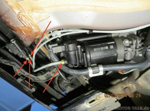

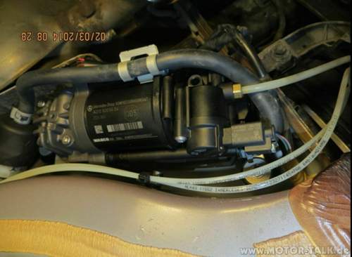

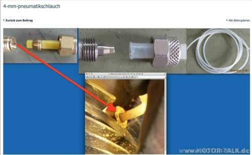

Hier nochmals mögliche Fehlerquellen:
4-klemmanschluesse
Kopressorag
Klemmung
+3
