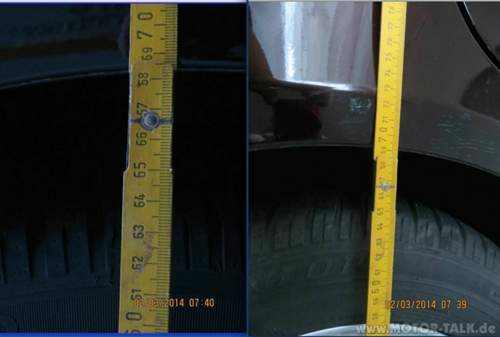

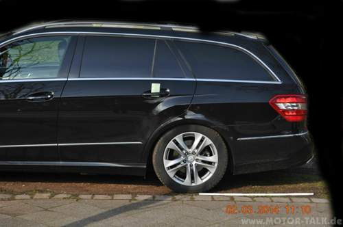

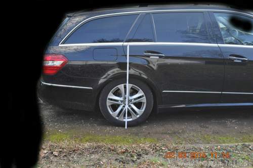

Unten seht ihr die Fotos von vorhin (direkt nach dem Abschließen).
Er liegt doch arg tief. Der Parkplatz Standort 2 ist halbwegs gerade und nur leicht abschüssig nach hinten.
Dennoch, auch an der Tanke und sonst wo ist er sehr tief unten für seine Verhältnisse. Im Sommer waren da noch deutlich mehr Zentimeter Platz zwischen Radhäusern und Reifen.
Achja, die bei Benz meinten, dass sie von der Radnarbe aus messen. Macht aber keinen Unterschied. 2cm weniger sind 2cm weniger.
Zusammenfassend:
Standort 1: Links: 62,3 cm; rechts: 63,4cm. (Wagen stand schief).
Standort 2: Links: 62,0 cm; rechts: 64,2cm. (Wagen annähernd grade).

bei den Werten sind die Dämpfer fertig. 62 cm bedeutet, dass er auf dem Notanschlag gestanden hat (hatte meiner auch). Da kommt es auf die 24h nicht mehr wirklich an, wenn er soweit runtergekommen ist.
Airmatic-Dämpfer sind zwar Fahrwerksteile, aber keine Verschleissteile. Ich habe mir dies beim Abschluss der Verlängerung bestätigen lassen (da ist dieselbe Formulierung wie bei der JS drin), dass die Airmaticdämpfer eingeschlossen sind. Also fahr' mal zum Freundlichen und frag' mal nach, was er dazu sagt. Bei 62cm zu behaupten, es läge keine relevante Absenkung vor, ist schon merkwürdig.

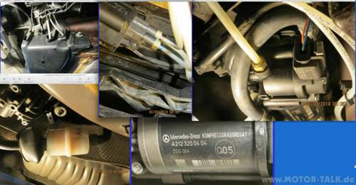

Zu deiner Info hier mal ein Blick unter die Kompressor-Abdeckung :
anbei die Maße nach 3 Tagen Standzeit.
p.s.:
Die Luft-Plaste-Schläuche mitsamt Verteiler re, li , müssen absolut luftdicht und fest verschraubt sein.
Ebenso die Airmatic-ballon- verschraubung (besser sichtbar bei demontierten Hinterrädern)
Hoehenmasse
Airmatic-kompressor-e-klasse
danke für die Fotos.
Ich möchte da ehrlich gesagt nicht rumhantieren, auch lege ich mich ungern unter ein Auto, das absackt.
Mein Wagen ist gemessen nicht weiter gesunken, aber subjektiv schon.
Anbei ein paar Bilder. Ich glaube, ich kann 100% davon ausgehen, dass das Auto so nicht mehr 100% fahrtüchtig ist, v.a. nicht mit 5 Mann.
Auch ist mir aufgefallen, dass das Heck links nicht mehr richtig einfedert wie rechts oder vorne. Ist wohl mit seinen 62,2 cm auf Anschlag.
