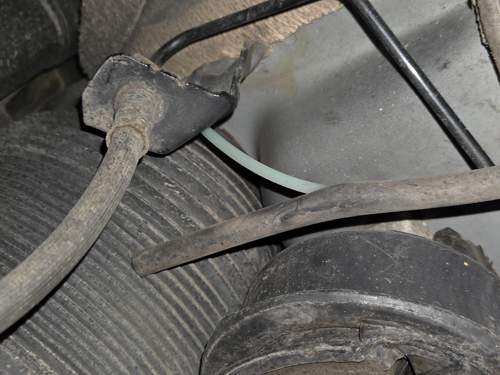

scheint mich nun auch erwischt zu haben. Vor 3 Tagen fand ich meinen Dicken in ungewohnter "Tieferlegung" an der Hinterachse, linke Seite. Mit Motorstart fuhr die Hinterachse in Normalstellung, auch war kein Zischen zu hören. Aber selbst nach kurzem Abstellen von 1-2 Std. war die Hinterachse wieder ganz unten. Heute bin ich eine kurze Strecke gefahren, dabei entwickelte sich ein leicht schwammiges Gefühl, dann schlug mal die Achse durch, hab das Fzg jetzt bei mir abgestellt. Im Stand bei laufendem Motor war die Pumpe und zeitgleich ein stärkeres Zischen hinter dem Rad zu hören. Mit Motor aus senkte sich die Achse sofort ab... Ende
Frage: ich habe Niveauregulierung, keine komplette Luftfederung. Ich tippe beim Zischen auf den Balg/die Bälge. Sind die gleich wie bei Luftfederung? Ich würde sie mir im Netz besorgen und in der Werkstatt meines Vertrauens (nicht MB) einbauen lassen. Danke vorab für hilfreiche Kommentare und Tipps.

Servus,
neues von der Dämpferfront: es ist nicht der Luftbalg! Ein Luftschlauch ist defekt, auf den Bildern sieht man die abgerissene Isolation und den Druckschlauch selbst. In Höhe der Befestigung eines anderen dicken Schlauches ist ein Loch im Druckschlauch. Ich hätte nie gedacht, dass man das Loch einfach zuhalten kann, aber es geht wirklich. Der Dicke fuhr hoch, bei erreichtem Druck blieb er stehen und der Kompressor schaltete ab.
Kurzer schneller Entschluss, wenn einmal oben auf der Bühne, dann das ganze Programm, beide Balge und beide Druckschläuche. Den Hersteller such ich gerade noch aus.

Ich hab als erstes den Motor gestartet, der Kompressor versuchte krampfhaft anzuheben, was nur teilweise gelang aber ausreichte, um unter das Heck für ein Foto zu kriechen. Beim Leck zudrücken hob er sofort an, wenn ich losließ, drückte der Kompressor mehr Luft aus dem Leck als in den Balg, der Dicke senkte sich dann langsam wieder ab. Hab ja jetzt die Teile bestellt, hole mir einen Termin in meiner kleinen Werkstatt und lasse dann wechseln. Werde wohl den ADAC für einen Transport bemühen, eine Fahrt tue ich meinem Dicken so nicht an.
Ich bin mal gespannt, was die eigentliche Ursache ist, Marder? Oder Alterserscheinung mit Materialermüdung? Wundert mich etwas, der Dicke wird im Juni 8 Jahre alt, ich hab ihn im April 7 Jahre und insgesamt hat er erst 71000 km abgespult. Alle Inspektionen bisher bei MB. Aber ich habe sowieso zeitnah einen Wechsel auf einen V300D vor.

der Luftschlauch hatte keine Materialermüdung, er hatte sich an einem metallischen Halter, wo ein dickerer Schlauch dran sitzt (s. Bilder), durchgerieben. Zudem wurde mir gezeigt, warum es gut ist, die Bälge mit zu tauschen. Wie ich geschrieben hatte, schlug mein Dicker kurz durch, leicht aber spürbar. Hierdurch wurde der Balg an der oberen Aufnahme beschädigt, leider habe ich nicht an Fotos gedacht. Wenn der Balg nicht auf Spannung sitzt, kann er sich in der Aufnahme verschieben wie bei mir oder gänzlich rausrutschen.
