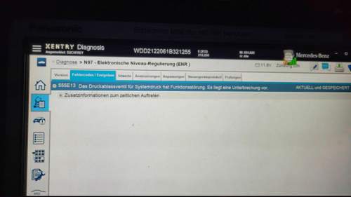

Moin,
Habe seit ca 2 Wochen den Fehler mit den druckablassventil, in dieser Zeit ist der kompressor nicht einmal angesprungen, ist das normal? Ich habe den Stecker vom druckablassventil abgezogen und 5 v gemessen, ist das normal? Ich entschuldige mich für mein schlechtes deusch muss noch viel lernen. Danke im voraus für die Antwort

Das Kabel zum Druckablassventil ist wahrscheinlich defekt hinter der Heck Stoßstange ist es bei den meisten Kombis zu straff verlegt und scheuert durch bzw. Es dringt Feuchtigkeit ein und es gammelt dann im Inneren durch. Obwohl es noch zusammen zu sein scheint.
Reperatur ist simpel einfach das Kabel trennen und ein neues Stück einlöten bzw mit lötverbindern verbinden.
Wichtig ist das die Verbindung gut wasserdicht isoliert wird.
Das Druckablassventil sitzt direkt am Kompressor hinten neben der Reserveradwanne.

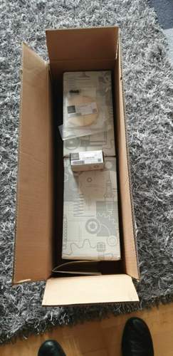

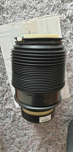

Ich werde das Ablassventil (habe ich bereits seit Sommer), den Filter, die Clips, die Beilagen und die hinteren Bälge erneuern. Das Material ist von MB an mich unterwegs (originalteile.mercedes-benz.de). Ausgenommen das Ablassventiel, das es bei MB angeblich nicht einzeln gibt. Das habe ich im Sommer irgendwo online für Euro 45.- gekauft. Die restlichen Teile kosten ca. 950.- €.
Den Einbau werde ich dafür selber erledigen.
Die Original-Bälge von MB sind nicht billig, jedoch sollen die auch wieder Jahre halten. Die billigen aus dem Zubehör sind wohl Schrott und die von den Markenherstellern kosten dann auch ca. 390.- und da habe ich gleich die Originalen für 450.- anstatt 598.- in Aktion genommen.

Die Teile sind da. 🙂🙂🙂

Hallo!
Bei mir war auch eine Leitung zum Ablassventil defekt. Keinen Durchgang mehr. Siehe Bild.
Wenn ich das Ablassventil jetzt manuell mit Anschluss an 12 Volt teste dann zieht es nur 2 Millimeter an. Ist das normal? Oder müsste sich der ganze Kolben komplett in die Spule ziehen? Hab noch kein neues Ventil bestellt. Hat das schon mal jemand manuell mit 12 Volt probiert? Oder ist das normal so oder kommt stärkere Spannung oder pulsierend von Steuergerät.
Tritt dieser Leitungsbruch auch bei der Zuleitung zum Ventilblock auf? Dann würde ich gleich alle Leitungen tauschen bevor ich wieder zusammenbaue. Vielleicht hat jemand sowas schon gehabt.
