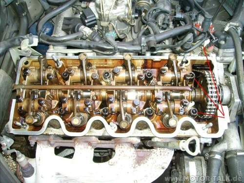

Mein Ausgleichbehälter für die Niveauregulierung läuft über.
Leider nicht zu knapp. Das Hydrauliköl scheint sich mit Motoröl zu vermischen (Farbe/Geruch).Probleme mit dem Federkomfort habe ich nicht. Dafür verbraucht der Wagen Motoröl. Im Verdacht habe ich die Schnittstelle zwischen Pumpe und Nockenwelle. Habe mir von MB einen neuen Dichtring aus Gummi geben lassen, musste beim Reparaturversuch aber feststellen das dieser lediglich den Pumpenantrieb zum Ventildeckel und zum Zylinderkopf abdichtet. Kann mir jemand fachlichen Rat geben?

kann mir jemand einen Tip geben wo ich eine Explosionszeichnung o.Ä. bekomme?
So kann ichs mir evtl. besser vorstellen ...
Sehr seltsam!
Ist das Öl vielleicht aufgeschäumt?
Und läuft deshalb über?
Es ist tatsächlich voller Blasen. Woran kanns liegen? Woher kommt dann Farbe und Geruch von Motoröl ?

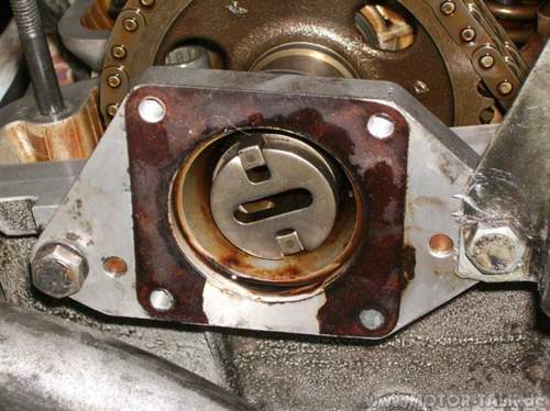

Ich werde mich gleich Morgen nochmal daranmachen. Ist denn innenliegend hinter der Pumpe noch ein Dichtring ?
Ich denke ich habe mich von der Dichtung zum Ventildeckel Fehlleiten lassen.
Ganz rechts neben der Steuerkette. Im zweiten Bild sieht man ganz gut das innenliegend durchaus noch Platz für einen Dichtring ist. Dann halt Morgen nochmal ;-)

Ach ja, bei der Gelegenheit sollte man gleich die Pumpe zerlegen
(Radialdichtring und O-Ring bitte unbedingt erneuern)
und mal schön sauber machen 😉

Die Pumpe hatte ich nun raus.Habe bei der Gelegenheit ne neue Flanschdichtung eingebaut und keinen weiteren Dichtring um Bereich des Pumpenantriebs gefunden. Auch keine Austrittsspuren. Letzte Möglichgeit wäre also die Abdichtung der Nocke von der Pumpe. Also auseinandernehmen. Die beiden Bilder vom egenwurm werden bestimmt sehr hilfreich sein ( besten Dank ). Zur Reinigung von Gehäuseteilen jeder Art ( ohne Dichtungen natürlich ) kann ich die Spühlmaschine bestens empfehlen. Das Salz kriegt echt die härtesten Reste ab.
