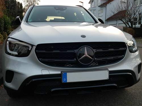

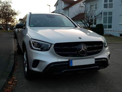

kannst du bitte vom Distronic-Stern ein Foto machen?
@Don_Cochon schrieb am 16. November 2020 um 17:45:43 Uhr:
Waren 200 € für alles, d.h. Auspuffblenden, Querspangen im Kühlergrill und Distronic-Stern. Dazu hab ich dann noch den Stern auf der Heckklappe (Ebay) und das Emblem auf der Motorhaube (von der G-Klasse Professional) getauscht.

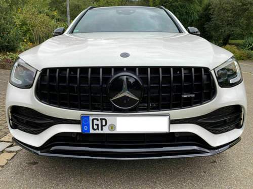

ich habe die Distronic in Verbindung mit dem High-End Assistenz-Paket.
Dort ist der Stern in einer 3D Optik hinter "Plexiglas".
Den Stern konnte man daher nicht folieren oder lackieren.
Der Grill wurde schwarz glänzend foliert.
Das Emblem in der Motorhaube und der Stern auf dem Heckdeckel ist lackiert bzw. habe ich über eBay bezogen.

Hat der Distronic Stern nicht den Chromring und Stern unter Plexiglas?
Oder gibt es Unterschiede?
Wie wird dann foliert.

GLC Front

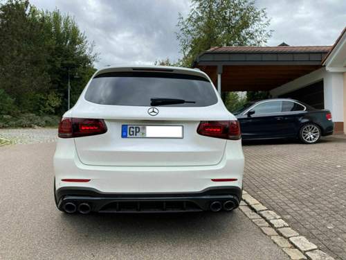

GLC Back

Ja, der Stern ist nur "3D-Optik", also nicht "unter Plexiglas", sondern einfach nur aufgemalt.
Den Ring außen habe ich glänzend schwarz foliert und für das innere eine Scheinwerfertönungfolie verwendet (Tönungsgrad "hell"😉. Damit ist dann der Stern selber auch dunkler.
PS: Scheinwerfertönungsfolie deshalb, weil die anders als Fenstertönungsfolie auch für den Außenbereich geeignet ist. Und die Folie darf natürlich kein Metall enthalten, weil das den Radarsensor der Distronic stören würde.

Ein sehr schöner GLC. Ein echter AMG? Sind die Auspuffrohre so Standard?
PS: Da hätte ich als Nachbar ja eigentlich das ES auf meinem Nummernschild stehen lassen müssen. 😁
Dankeschön, ja, ist ein GLC 43 AMG.
Da sind die Auspuffrohre so Standard, zumindest mit Night Paket.
Grüße in den Nachbarlandkreis ;-)

Sieht super stark aus!
@CyranoDeBergerac großes Kompliment und viel Anerkennung, Dein GLC sieht Hammer aus.
