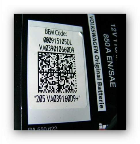

Hallo
Hat hier jemand für mich den BEM-Code einer VARTA H15 AGM Batterie verfügbar.
Bilde mir ein ihn nicht auf der Batterie gesehen zu haben und mag bei der Kälte nicht auf der Straße schrauben 😁
danke
ich kann Dir den BEM-Code von einer Varta AGM 92Ah vom meinem ehemaligen 2007er 4F anbieten (siehe Bild) - Varta H15 AGM sagt mir nichts und was ich aktuell verbaut habe weiß ich nicht da ich bei der Kälte auch keine Lust habe die Batterie freizulegen 😁
Ashampoo-snap-2016-01-04-20h55m09s-001
Die auf dem Foto ist sicher eine agm? Gabs die2007 schon?
Ich habe von einem Kollegen hier im Forum eine Liste von Codes bekommen, das ist die 000915105DL eine 110Ah ohne agm?
Steht da neben dem 12V nicht 110?
Will nur sicher sein dass es zu keiner Verwirrung (hauptsächlich meinerseits 😉 )kommt
