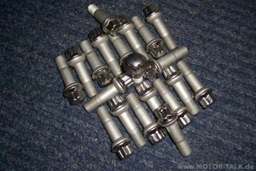

So,
am Donnerstag kommen meine Winterräder drauf (die originalen siebenspeichigen in 17 Zoll), dann wird auch endlich der letzte Schandfleck an meinem Wagen beseitigt sein!
Die anderen Schrauben, die ich oben erwähnt hatte, die ich noch hatte, paßten nicht (zu kurz).
Für irgendwelche Beschichtungen hätte ich also sowieso einen zweiten Schraubensatz benötigt.
Außerdem wäre das alles recht zeitaufwendig.
Heute war ich sowieso bei einer Niederlassung.
Da habe ich mir mal eine Radschraube zeigen lassen.
Zuerst wurde mir die Standardversion vorgelegt. Auf weitere Nachfrage bekam ich noch eine andere gezeigt, die hat einen zusätzlichen Aufsatz aufgepreßt und sieht recht ansehnlich aus. Könnte vernickelt sein, ganz sicher bin ich da aber nicht.
Auch wenn es anders aussieht, die hat ganz normal Schlüsselweite 17, allerdings ist der Kopf etwa 2-3 mm länger.
Auch der Preis war bei beiden gleich: 4,19 € + MwSt.
Da habe ich dann gleich mal 20 mitgenommen.
Draußen auf dem Parkplatz habe ich gesehen, daß sie auch an den meisten W221 montiert sind, aber nicht an allen (alles VorMopf).
Zu welchem Fahrzeug sie gehören, konnte man mir nicht sagen, die Teilenummer ist jedenfalls A 0009905407
Ist mir auch egal, die kommen erst mal drauf und die 20 braunen alten Schrauben lege ich zur Seite, falls ich doch irgendwann beschichten muß.
Die 100 € war es mir wert, mal schaun, wie lange die ordentlich aussehen...
lg Rüdiger:-)

War heute beim MB-Händler in Essen.
Da hatten alle W221 die von mir gekauften Schrauben drauf, auch der neue (Mopf) S 400 Hybrid.
Also sind die Schrauben wohl vom W221.
lg Rüdiger:-)
