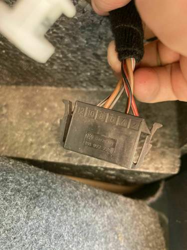

Ich habe mir diese Woche einen Polo 6N1 gekauft und als ich gerade mal schauen wollte, ob eigentlich der Verbandskasten dabei ist, ist mir aufgefallen, dass in dem Hohlraum hinter dem rechten Rücklicht zwei Kabel/Schläuche rumfliegen.
Zum einen ist da ein 12-pin Stecker, außerdem etwas Blaues, was mir wie ein Schlauch aussieht.
Ich hänge mal ein paar Bilder an, vielleicht weiß ja jemand, warum dort nichts angeschlossen ist und ob da etwas angeschlossen sein sollte.

Da hat der Vorbesitzer die Pumpe für die Zentralverriegelung ausgebaut, ist dir das beim Kauf nicht aufgefallen?
Hat der Vorbesitzer nichts gesagt?
Was steht denn im Kaufvertrag drin mit oder ohne Zentralverriegelung?
Die wird wohl defekt gewesen sein und er wollte nicht mehr in eine neue investieren.

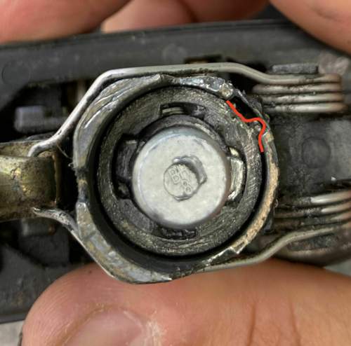

Zum einen funktioniert das Schloss auf der Fahrerseite nicht - habe das heute mal auseinander gebaut und gemerkt, dass dort das Lager gebrochen ist. Das ist soweit kein Thema, Ersatzteil ist bestellt.

Wenn Du eine Ersatzpumpe suchst, dann brauchst Du die 1H0 962 257 J
Oft wird der Vorgänger auch unter 1H0 962 257 F angeboten.
Probier erstmal eine gebrauchte Pumpe aus, das ist plug'n'play. Mit dem Umbaukit, musst du ja von der zentralen Pneumatik weg zu einer elektrischen Lösung. Das heißt Löten und Türen zerlegen. Wenn die Rückleuchten undicht sind, wird die Pumpe nass und fällt aus. Das wird der Grund sein, warum sie fehlt.

Allerdings bräuchte ich dann natürlich eine gebrauchte Pumpe. Ich habe schon diesen Thread hier im Forum gefunden. Ich kann ihn momentan nicht erreichen (vermutlich ein Bug auf der Seite) aber dort wird erwähnt, dass es grundsätzlich zwei Pumpen gibt, die passen sollten. Eine mit Einzeltüröffnung und eine ohne. Vermutlich sind das dann 1H0 962 257 F und J, so wie @Talker111 geschrieben hat, richtig? Also kann ich grundsätzlich beide benutzen? Habe gerade eine 1H0 962 257 F auf ebay kleinanzeigen für 20 Euro gesehen, da würde ich dann ggf. zuschlagen.
@lennartschoch schrieb am 2. Mai 2021 um 15:12:08 Uhr:
Das stimmt nicht ganz.
Die 1H0 962 257 J ist einfach nur die Nachfolgerin der 1H0 962 257 F und ist als Ersatz zu verwenden.
Die Funktion Einzeltüröffnung wird bei beiden nur dadurch erreicht, dass die braune Leitung von Pin 8 Richtung Masse durchtrennt wird.

Ich habe mir in der Zwischenzeit nochmal das defekte Schloss der Fahrertür angeschaut. Eine Sache hat mich dabei etwas stutzig gemacht: Selbst wenn ich Mitnehmer, Lager, Drehfeder, Sicherung und Paddel abnehme, kann ich den Schlüssel nicht (bzw. nur minimal) drehen.
Bei genauerem Hinschauen habe ich dann gesehen, dass es auf der Rückseite des Schlosses eine kleine Aussparung gibt, in der sich eine Art Pin hin und her bewegt. Ich habe das mal versucht, in den Bildern ein bisschen zu erklären.
Nun die Frage: Soll das so? 😁
Also, sorgt irgendeines der Teile, die ich abgenommen habe dafür, dass sich der Schlüssel weiter drehen kann oder hat es gar keinen Sinn, das gebrochene Lager zu ersetzen, da der Zylinder im Eimer ist?

Ja, das muss man beim Zusammensetzen zusammenstauchen und von der Seite das Paddel draufklemmen.
Aber wenn es dir zu nervig ist unde das ganze schon ausgeleiert erscheint.
Für 20 EUR gibt es einen kompletten Schlosssatz auf ebay. Da sind dann neue Schlüssen dabei und du musst nicht durch diese Paddel/Feder-Klemmprozedur durch.
