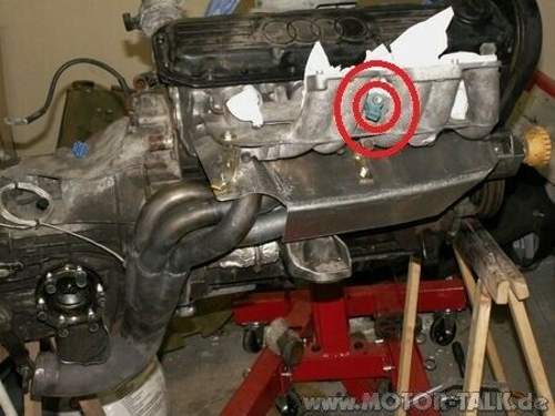

Tempsensor ist auch nicht schlecht, wenn ich den sensor abstecke welcher in fahrtrichtung rechts mittig am Motor sitzt (blau isser) ändert sich nichts am motorlauf?! könnte es damit was zu tun haben?
anbei mal ein bild (ist nicht mein motor )^^
Np-motor-einbaufertig
Moin,
das ist kein Sensor, das ist die Kaltstartdüse. Die spritzt in den ersten 30 sek. zusätzlich Sprit ein, mehr nicht.
Der Sensor welcher gemeint war, sitzt direkt vorn, oben im Kühlwasserstutzen und gibt seine Werte ans MSTG - Farbe Schwarz, 2-polig.
Stecker abziehen und jeden der Pins separat gegen Masse messen. Ist ein 2-Kreis Sensor, der seine Masse über den Fuß bekommt. Messwerte findest Du hier über die SUFU.
LG, Frank
