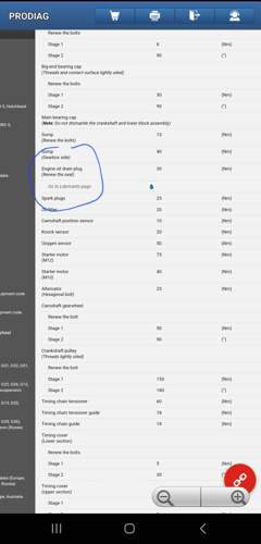

Bei meinem Polo steht ein Ölwechsel an. Ich bin mir nur nicht mehr ganz sicher, mit wieviel NM ich die Ölablassschraube wieder anziehen muss.
Habe im Internet von 23 - 30 alles gefunden.
Eventuell arbeitet einer bei VW und kann kurz schauen oder hat ein Werkstatthandbuch.
Polo 6R 1.2 TSi 16V 90 PS / Motorcode CJZC
Vielen Dank und einen schönen Tag euch.
2 Antworten
@W639 schrieb am 15. Mai 2025 um 13:00:50 Uhr:
30 nm.
Vielen lieben Dank 😊
