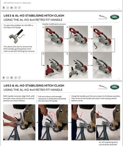

Land Rover Deutschland (Land Rover Hilfe) hat mir hier ein offizielles PDF zugesendet, in dem beschrieben steht mit welcher ASK es funktioniert. Diese hat einen abnehmbaren Griff, damit die Antischlinger Kupplung beim ankuppeln nicht gegen das Reserve Rad stößt. So weit so gut. Blöde ist nur das diese Kupplung in Deutschland nicht zugelassen ist und ich somit ohne Versicherungsschutz fahren würde.

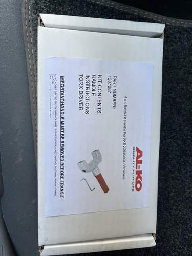

Die Al-Ko Kupplung funktioniert leider auch nicht.
Für diese Kupplung wird, siehe Bild, ein Adapter zum ankuppeln benötigt, den mir Land Rover besorgt hat.
Laut Al-Ko fahre ich, wenn ich die Kupplung auseinander nehme um den Hebel zu verwenden ohne Versicherungsschutz.
Also die offizielle Lösung von Land Rover ist für mich leider keine Alternative.

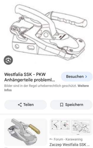

Westfalia hatte ASK im Programm mit seitlichen Spannhebel!
Guck da mal :-)
