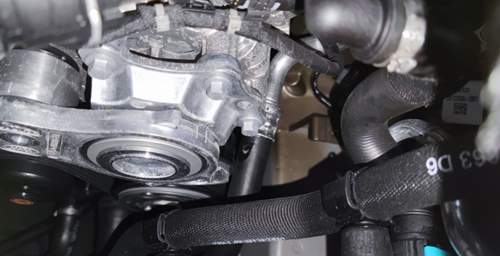

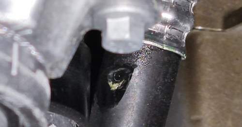

heute habe ich beim Abstellen des Fahrzeugs ein lautes Zischen aus dem Motorraum gehört. Daraufhin die Haube geöffnet und mit dem Handy das Zischen aufgenommen und bin auf die Suche nach der Quelle gegangen. Ca. 5 Min. hat das Zischen gedauert. Später mit der Taschenlampe habe ich den Übeltäter entdeckt... Schaut selbst.
Die Land Rover Assistance funktioniert recht gut. Ihr müsst nur schauen, dass euer "Service"-Knopf auch eingerichtet ist. War bei mir nicht der Fall. Über die Hotline-Rufnummer wurde trotzdem alles in die Wege geleitet. Morgen Früh wird er in die Werkstatt abgeschleppt und ein Ersatzwagen zeitgleich geliefert. Werkstatt kennt das Video und haben schon nach dem Ersatzteil geschaut ob vorrätig.
Auch wenn das bei einem 3 Wochen alten Fahrzeug nicht sein sollte, ist es doch weniger ärgerlich, dass das jetzt auftritt als in 2 Wochen im Osterurlaub. Ärgerlich ist es aber trotzdem...

Was ist das für ein Schlauch, der „zischt“?
Was sagt die LR-Werkstatt dazu, dass der nach 3 Wochen den Geist aufgibt?
Falsche Montage in Tschechien?
… oder Materialfehler… oder Marder? 🙄
Grüße 😎
ich habe mit der Werkstatt und dem Service-Mitarbeiter ein langes Gespräch gehabt. Das ist die Kühlleitung mit dem Kühlmittel (xyz-Gas) drin. Das Zischen kommt durch den Druckverlust bzw. das Gas ist jetzt nicht mehr in der Leitung. 🙂
Geht von 16bar bis 3bar runter, oder so ähnlich...
Er meinte am Telefon nur, irgendwie fehlt da etwas bzw. diese Leitung sollte nicht so dicht an der kleinen Scheibe links im Bild sein. Bin nicht wirklich ein KFZler, sodass ich nicht genau weiß, was die einzelnen Teile sind...
Jedenfalls muss dieser Schlauch ersetzt werden. Ein Marder- bzw. Tierbiss ist das definitiv nicht, dass kann ich ausschließen.
Ich denke nach der Reparatur wissen wir mehr.

kurzes Update: Es war diese eine Klimaleitung auf dem Bild oben. Sieht so aus, als ob es vom Werk aus defekt verbaut wurde. Der Rest scheint zu passen...

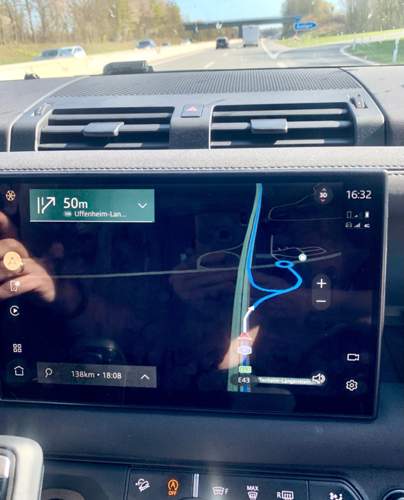

Einzig allein das Navi „zickt“ in der Routenführung manchmal (siehe Bild) ??
Das ist etwa das dümmste was ein Navi anrichten kann. Here Maps, auf welches LR setzt, hat das ganz schlecht im Griff. Vor allem bei Baustellen, teilweise sogar, wenn die Baustelle auf der anderen Seite der Autobahn ist. Oder bei uns in der Nähe, da gibt es eine gesperrte Brücke, die dann aber gleich auch eine quer zur Brücke fürende Strasse auch mit sperrt 😕
Blöd, wenn das in Gegenden passiert, wo man die Situation nicht kennt.
Aber auch Google hat mich schon quer durch Bauernhöfe und Ackerstrasen geschickt, wenn die Hauptstrasse 2 km länger gewesen wäre.

Es gibt Google Maps und dann kommt erstmal gaaaaaaaaaaanz lange nichts. Ist leider Usus, dass jeder Premium-Hersteller meint, er muss ein „eigenes“ Navi anbieten. Das trifft auch auf den Rest zu, Ob InControl oder PiviPro. Nur gut aussehen reicht nicht mal ansatzweise. Apple CarPlay ist in allen Belangen überlegen. Alles über Jahre verglichen. Perfekt wäre ein Infotainment mit den Basics, also quasi ein (großes) Display mit Betriebssystem und fertig. Das wäre meine perfekte Wahl.
