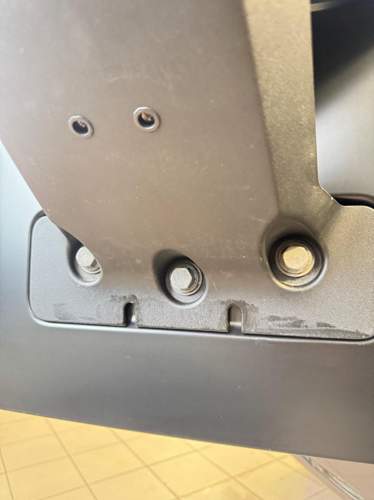

Und noch ein Update zur Halterung Ersatzrad.
Hinter der Halterung sammelt sich Dreck und scheuert an der HK. Das einzige Teil aus Stahl (Rest der Karosserie ist Alu) wird hier zügig gammeln…
Ich habe nun den Halter unten etwas bearbeitet um ablaufen des Wasser zu gewährleisten. Der Rest ist nun mit Lackschutz foliert. Scheuerstellen waren schon zu sehen!
