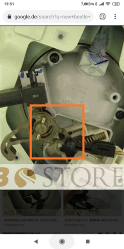

Aber, sehe ich da an der Ansteuerung des Riegels nicht ein Gewinde (ist das der "Anschluss" vom Schloß oder von dem Stellmotor der Entriegelung?) ? Vielleicht kann man den Riegel etwas weiter öffnen lassen... Muss ich mir bei mir mal angucken...

Das Problem ist wohl diese Platte, die die Klappe hochdrückt. Diesen Mechanismus habe ich bisher nur von aussen sauber gemacht gehabt und etwas sprühöl rein. Es wurde besser, aber leider nicht wirklich gut. Ich werde da wohl nochmal reingucken und den ganzen Mechanismuss sauber machen...
Platte? Das schau' ich mir am Wochenende nochmal genauer an, vielleicht ist es ja das - bevor ich einen neuen Stellmotor kaufe und es wohl nicht an diesem liegt. Denn siehe weiter oben, ich hatte ja auch da den Verdacht bzw die Beobachtung, dass aus irgendeinem Grund die Heckklappe bei der Öffnung vorn einfach nur nicht weit genug angehoben wird.

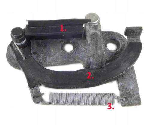

- Aus dem Schloss gedrückt wird die Klappe wohl durch die linke Abdeckplatte am Riegel fahrzeugseitig. Wenn Du Die den Riegel anguckst ist das "Loch" links und rechts daneben mit einer Platte abgedeckt, welche sich runterdrücken lässt, wenn die Klappe ins Schloss fällt. der linke davon ist deutlich strammer, als der rechte (hoffentlich muss das so... 🙂 ), daher gehe ich davon aus der dieses linke Blech (welches im Endeffekt ein recht langer gefederter Hebel ist) im Endefekt das Schloss aus dem Riegel drückt...
Genau, aber das Schloss unten ist ja recht einfach aufgebaut:
1. "Rechte" Klappe - die ist ja frei beweglich.
2. "Linke" Klappe - abgesichert durch Feder.
3. Feder
Der Stellmotor löst ja nur 2. (und indirekt 3) und dann drückt bzw. "hebt" es die Klappe ja von alleine raus. Soweit ich das verstehe.
Klappenschloss-unten
