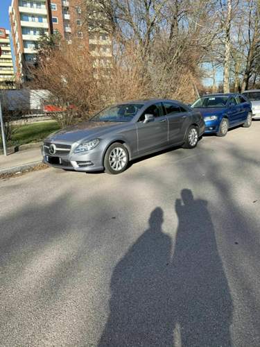

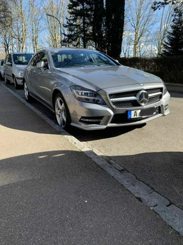

Soo ich kann nun definitiv bestätigen, es PASSEN 17" Felgen mit ET34,5 auf den C218 mit AMG Paket code 950.
Es schleift absolut nichts, sieht garnichtmal schlecht aus, 18" wäre sicher auch schick aber man muss sich definitiv nicht verstecken.

@Flxx18 schrieb am 24. Februar 2020 um 08:44:15 Uhr:
Wir wollen Bilder seh'n, wir wollen Bilder seh'n... 🙂
LG
Mi-go
Bessere gibt es momentan noch nicht, auf einem ist er auf 18“ AMG Felgen, auf dem 2. auf den 17“ WR

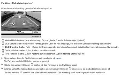

Hab noch eine Frage, obwohl unser FZ im Dezember 2012 gebaut wurde und in der Betriebsanleitung die Rückfahrkamera inklusive Grafik und automatischem rückwärts einparken haben müsste, haben wir wohl trotzdem ein seltenes Modell mit der alten Rückfahrkamera erhalten, die noch beim NTG 4.0 verbaut wurde 🙁
Gibt es eine Möglichkeit dies bei Mercedes zu beanstanden oder gegebenenfalls umzukodieren?
Hab jetzt nur etwas von wegen neuer Kamera und neuem Steuergerät inkl. 4 Stunden Arbeitszeit und einem Preis bis zu 800 Euro gelesen... das wärs uns dann natürlich nicht wert aber es wäre schon schön dieses extra zu haben, da wir eigentlich dachten es wäre definitiv dabei.
Die Rückfahrkamera mit statischen und dynamischen Hilfslinien war erst ab Preisliste 07/2012 überhaupt bestellbar.
Möglichkeit 1: Dein Fahrzeug wurde wesentlich früher, mit dem alten Funktionsumfang bestellt und auch noch so gebaut.
Möglichkeit 2: Das Fahrzeug wurde zwar schon früher gebaut, war aber für einen bestimmten, späteren Termin bestellt. Das könnte eventuell einen früheren Bauzustand erklären, wenn das Herstellungsdatum erst mit der Endabnahme kurz vor der deutlich später terminierten Auslieferung vergeben wurde. Halte ich allerdings für sehr unwahrscheinlich.
Möglichkeit 3: Vielleicht hast Du ja die dem Herstellungsdatum entsprechende Kamera mit Hilfslinien, sie werden aber nicht angezeigt, da die Kamera und/oder der Lenkwinkelsensor nicht korrekt kalibriert sind. Dann werden die Hilfslinien nämlich automatisch ausgeblendet.
Wenn Du die alte Kamera-Version hast, muß die Hardware nachgerüstet werden, Codierung geht nicht.

Allerdings fehlt bei der Rückfahrkamera unten die Leiste wo man das Rückwärtseinparken in eine Parklücke anklicken kann.
Laut der Betriebsanleitung des Vormopfs sollte dies jedoch möglich sein, ein entsprechendes Bild ist auch in der BA vorhanden.
Rückwärts einparken
@Flxx18 schrieb am 3. März 2020 um 22:06:39 Uhr:
Auf die Gefahr hin, Dein Ansinnen falsch interpretiert zu haben:
Ich glaube, hierbei handelt sich um ein Mißverständnis.
Im Kamera-Modus kann man lediglich zwischen der "Anhänger-ankuppel-Ansicht" (wenn AHK vorhanden) und der "Einpark-Ansicht" (also der normalen Rückfahrkamera-Ansicht) umschalten. Dazu dient ggf. die abgebildete Schaltfläche. Wenn keine AHK verbaut ist, gibt es auch die Schaltfläche nicht, weil es dann nix umzuschalten gibt.
Das ganze hat nichts mit dem Aktiven Park-Assistenten zu tun.

Mea culpa.
Danke für den Hinweis, hab die BA nochmal studiert und tatsächlich : diese Funktion gabs im vorMOPF nicht.
Somit ist das alles zweitrangig und ich kann gut ohne die Führungslinien parken, mache es sowieso in erster Linie über die Spiegel, die RFK benutze ich nur wenn hinten Büsche oder andere Hindernisse auftauchen die über den Rückspiegel nicht sichtbar sind.
