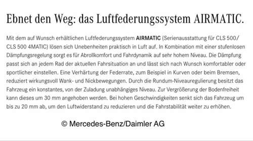

@luxe schrieb am 5. Juni 2021 um 16:35:58 Uhr:
was ist den das entscheidend bessere an so einem Airmatic Fahrwerk ?
Die AIRMATIC ist für mich in Sachen Fahrwerk die perfekte Symbiose aus Fahrkomfort und Fahrsicherheit. Durch die aktive Regelung passt sich das Fahrwerk stets an die aktuellen Gegebenheiten an.
Das unten angehängte Bild ist ein Ausschnitt zur AIRMATIC aus dem CLS-Katalog, der es gut beschreibt (da Copyright liegt natürlich bei Mercedes-Benz/Daimler AG).
Wenn Du einmal AIRMATIC gefahren bist, besteht hohe Suchtgefahr.
Ich wurde im 211er angefixt - und mir kommt kein Fahrzeug ohne AIRMATIC mehr ins Haus.
