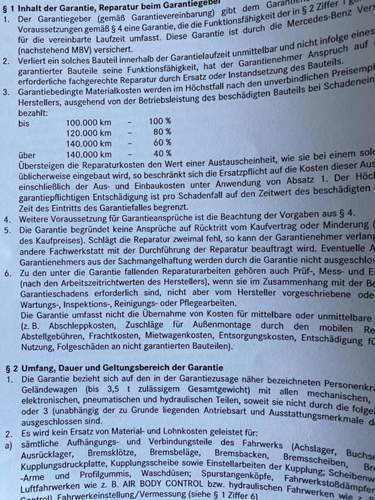

Hallo ins Forum,
MB 100 ist eine Versicherung und keine Garantie, dies ist völlig klar. Wie bei allen Versicherungen muss man abwägen. Als ich den 213er gekauft habe, gab's eine Sonderaktion, bei der die 3 Jahre im Anschluss nur etwas über 300 EUR gekostet haben. Dies war's mir mehr als wert, da beim 212er die MB100 mehr zahlen musste als ich Beiträge. Bei den Preisen für Reparaturen "lohnt" sich dies schon bei eher kleineren Fehlern (von großen Dingen mal ganz abgesehen). Elektronik ist übrigens keineswegs pauschal raus.
Viele Grüße
Peter
PS: Was ich nach Ablauf der 5 Jahre (bzw. davor) muss ich dann mal schauen. Vor allem, was die Angebote dann sind, da mein 213er tatsächlich bislang zu den stabilsten Fahrzeugen nach dem 124iger und noch vor dem ersten 210er sowie den 3x A-Klassen zählt. Da kommen die anderen E (insbesondere die 212er) nicht mit.
@212059 schrieb am 11. Aug. 2024 um 22:22:06 Uhr:
Deswegen heißt das ja auch Mercedes-Benz Garantiepaket mit der Garantievereinbarung mit den klassischen Beteiligten, dem Garantiegeber und dem Verbraucher als Garantienehmer.
Das Garantiepaket ist durch die Mercedes Benz Versicherung versichert.
Mit dieser MBV habe ich aber keinen Vertrag sondern eine Garantievereinbarung mit meinem Händler.

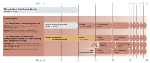

In der APP steht bei mir Folgendes:
Neufahrzeug-Garantie: 29.09.2022 - 28.09.2024
Gebrauchtfahrzeug-Garantie: 01.12.2023 - 30.11.2025
Verlängerungsoptionen:
Garantie-Paket MB 100
12 Monate: € 629,00
24 Monate: 1.205,00
36 Monate: 1.765,00
So wie das in der APP erkenne, kann ich die Garantie MB 100 nur nach Ablauf der Neuwagengarantie zum 29.09.2024 abschliessen und hätte dann in der Tat eine Doppelabsicherung für den Zeitraum vom 29.09.2024 bis 30.11.2025.
Ich habe mit meiner Werkstatt nochmals gesprochen. "Gerdchen", Du hattest im Übrigen Recht. Die MB Neuwagenanschlussgarantie MB-100 kostet für 3 Jahr anstatt € 1.765,00 "nur" € 1.294,99. Erst wenn die Gebrauchtwagengarantie im kommenden Jahr bei mir ausgelaufen wäre, hätte ich bei Abschluss der MB-100 für 3 Jahre € 1.765,00 zahlen müssen.
Da ich bei meinem vorherigen BMW einige Garantiefälle nach dem Ablauf der Neuwagengarantie hatte, habe ich mich heute für eine 3-jährige Anschlussgarantie entschieden. Die Fahrzeuge werden ja nicht einfacher sondern immer komplizierter.
@sven diesel schrieb am 12. August 2024 um 12:53:00 Uhr:
Ist bei mir leider auch so, die Laufzeit der Gebrauchtwagen-JS-Garantie beginnt mit dem Kaufdatum des Gebrauchtwagens. Läuft dann halt u.U. überflüssigerweise parallel zu einer noch bestehenden Neuwagengarantie.
Verlängern könnte ich als MB100 zwar schon jetzt, wahlweise 12/24/36 Monate, der Beginn der Laufzeit wird online aber vorsorglich nicht angezeigt 😁
Die Verlängerunsoptionen der MB100 prüfe ich aber erst kurz vor Ende der JS Garantie, Herbst 2025. Das muss reichen, bei meinem Glück kaufe ich ein 3 Jahrespaket und dann gibt es einen Crash mit dem Karren oder er wird geklaut. 😎
