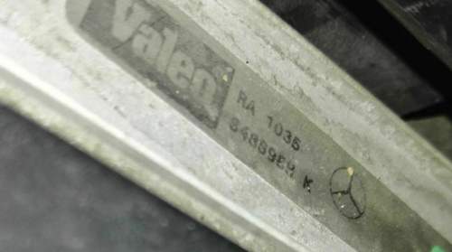

@kerner67 schrieb am 1. Februar 2017 um 09:00:28 Uhr:
Ich hab auch nen 320er aus 5/2002 mit vierstelliger FIN ...F00xxxx.
Checke auf jeden Fall deinen Kühler, ob noch der alte Valeo drin ist (wie bei mir). Falls ja, raus damit und zur Sicherheit das Getriebe spülen. Sicher ist sicher...

Im Bild erkennbar links der alte Valeo (rechts der neue). Wenn man von oben unter den Schlossträger leuchtet, kann man das Logo erkennen. Ist ein bisschen fummelig, aber es geht.

Die Trennwand zwischen Kühlwasser Motor und Automatikgetriebeöl wird undicht. Wegen des höheren Drucks gelangt Kühlflüßigkeit ins Automatikgetriebe. Und das mag das garnicht. Die Wandlerkupplung fängt an zu spinnen, Dichtungen werden undicht, Beläge von Bremsbändern und den Lamellenkupplungen werden beschädigt.

Den Kühler selber hast du drin gelassen? Hast du denn herausfinden können, dass der das Valeo-Problem nicht hat?
ich würde mir über den VALEO nicht so grosse Sorgen machen. Selbst Tim Eckhardt (welchen ich angeschrieben habe) würde den Kühler nicht vorsorglich tauschen. Wichtig ist nur, dass man das Problem kennt und auf die ersten Symptome ("Zittern" bei bestimmten Geschwindigkeiten, schlechtes Schaltverhalten) achtet, um dann so schnell als möglich zu reagieren. Es ist ja nicht so, dass das Getriebe sofort mit Glykol geflutet wird. Es ist ein eher schleichender Vorgang. Und wenn man unsicher ist, dann kann man auch einen Glykoltest beim Freundlichen machen lassen. Aber wie schon gesagt, selbst Tim Eckhardt würde den alten VALEO keinesfalls "vorsorglich" tauschen, denn es gibt auch viele W209 wo der VALEO keine Probleme macht und Kilometer über 200.000km keine Seltenheit sind.

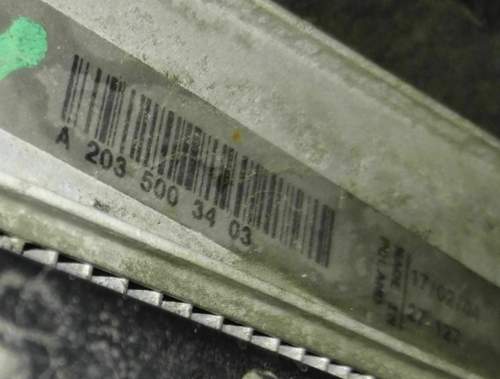

Gibt es denn irgendwo verlässliche Aussagen, bis wann die Problemkühler eingebaut wurden? Meiner stammt nämlich auch gerade aus der Übergangsphase, wie man an den Bildern sieht.

angeblich sind nur VALEO-Kühler VOR (!) Baujahr 9/2003 betroffen. Wenn ein neuerer VALEO-Kühler oder ein Kühler mit einem "Weißem Punkt" oder ein Kühler von einem anderen Hersteller (z.B. BEHR,NISSEN) verbaut ist, gibt es keine Probleme.
@fmu100:
Bei Dir sieht es so aus, als ob schon ein neuerer Kühlertyp drin ist. Welches Baujahr ist Dein Benz ?
