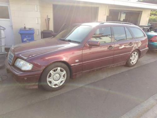

Das äußere würde ich mal als einen mäßigen 3er bezeichnen da doch recht Rostarm.

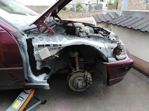

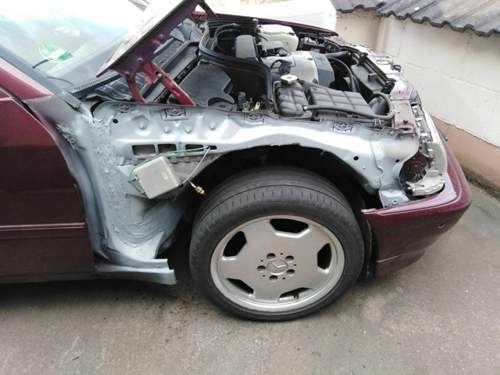

Heck und Frontstoßfänger habe ich schon abmontiert und nur am rechten hinteren Radlauf etwas Handlungsbedarf gefunden.

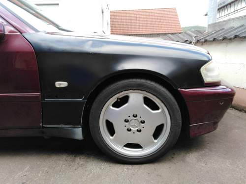

Beide vorderen Kotflügel müssen instand gesetzt werden, der rechte wurde heute demontiert und der neue mal auf Passgenauigkeit angehalten.
Der linke ist morgen dran und dann werden am Stehblech leichte Roststellen behandelt und die Kotflügel vor der Montage noch lackiert.
Die Heckklappe hat nur leichten Rostbefall und ist mit Smart Repair wieder gut instand zu setzen.
Sämtliche Türen sind im unteren Bereich auch nur mit leichtem Rostbefall gesegnet und schnell zu sanieren.
Die Schweller sind glücklicherweise ebenfalls gut und der Unterboden auch.
Jedenfalls wird der Benz jetzt an den primären Stellen saniert und vielleicht doch noch komplett lackiert, momentan hat er Rubin Rot aber wenn dann wird er Schwarz umlackiert.

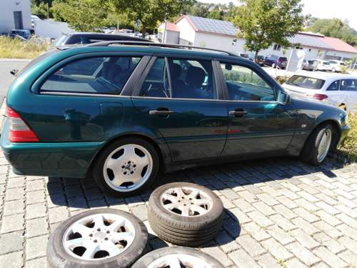

Der R170 preFL meiner Frau ist in Vivianit Grün, am Anfang konnte ich die gar nicht sehen aber jetzt finde ich die mal Hammergeil.

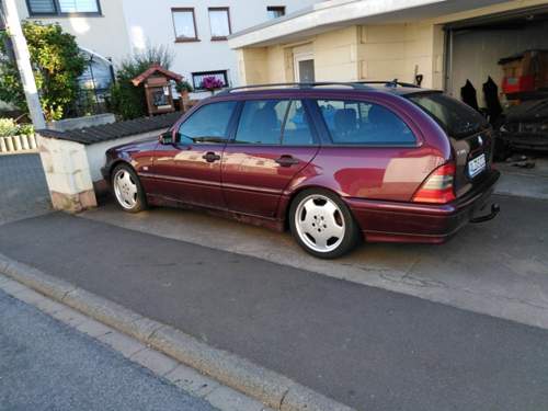

So gestern Abend mal schnell noch einen Schlachter abgestaubt, die Felgen stehen meinem einfach besser und daher schnell um montiert.
Der grüne ist eigentlich auch nicht so schlecht aber ich kann nicht alles aufheben denn mir geht der Platz aus.
Habe ja auch noch einen recht großen Wohnwagen und 2 kleine Anhänger die abgestellt werden müssen.
Also werden die guten Teile abgebaut und eingelagert und der Rest dann ab in die Presse.

Erst einmal willkommen hier im Forum, Marlon!
Der Grüne sieht ja fast besser aus als der Rote - oder ist das nur eine Täuschung, weil der eine gewaschen und der andere dreckig ist? 😕
Jedenfalls ist das Rubinrot (habe ich als 98er Limo) eine wunderschöne Farbe - vor allem im Sonnenlicht!

das täuscht denn der grüne wurde bis zum Vorabend noch gefahren und der rote stand seit letztem Oktober unbewegt im Hof.
Das waschen habe ich mir erst mal gespart da ich ja diverses demontiere und erneuere.
Gewaschen und aufbereitet wird er nach dem Urlaub, hoffe noch diese Woche den neuen Kotflügel anbauen zu können.

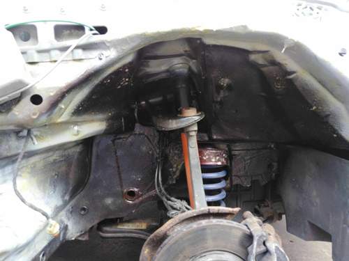

Habe erst mal die gerissene Nahtabdichtung an der A-Säule entfernt und leichte Roststellen dort und am Innenkotflügel entfernt und dann gründlich erneuert.
Morgen wird das ganze dann noch mit Fluid Film versiegelt, hatte bisher immer MS verarbeitet aber wenn das mit der zeit dann verschmutzt ist das eine üble Sauerei und sehr schlecht das wieder zu entfernen wenn es nötig wird.
Lieber wiederhole ich alle paar Jahre diesen Vorgang.
Sämtliche Hohlräume werde ich wohl auch mit Fluid Film machen und der Unterboden wird nach der Reinigung dann mal mit Seilfett eingesprüht.
Ich gehe mal einen anderen Weg als bisher um zu sehen was das bessere Langzeitergebnis bringt.

Habe auch schon Rubin Rot bestellt und das sollte noch diese Woche kommen, also die Farbe bleibt.

Jetzt konnte ich die Bilder auch sehen (vorher hakte es wahrscheinlich an der Firefox-Version 🙄 ) - echt schön, der Wagen in Rubinrot. Besonders auf dem Foto vom 30. Juli abends: ein extravaganter Hingucker im Straßenverkehr.

also ich habe das Radhaus mit annähernd einer Dose Fluidfilm gründlich eingesprüht.
Ich bin fast schon überwältigt wie gründlich und fein man mit den beiliegenden Sprühköpfen selbst kleinste Durchgänge oder Hohlräume behandeln kann.
Leider ist das Foto des fertig besprühtem Radhauses überbelichtet, werde das noch mal nach dem Urlaub neu ablichten wenn der Kotflügel zum lackieren demontiert ist.
Auch lässt es sich sehr leicht fast rückstandslos zumindest an frei zugänglichen Stellen entfernen, sollte mal geschweißt werden müssen ein nicht unerheblicher Vorteil damit das Fahrzeug nicht schnell entflammt.
Nachdem ich den Innenbereich des neuen Kotflügels grundiert und mit Unterbodenschutz behandelt hatte habe ich den montiert und war überwältigt von der Passgenauigkeit.
Leider habe ich dann im Übereifer eine Beule in den neuen Kotflügel gedrückt weil ich die 2/10tel an Spaltmaß zur anderen Seite längs der Motorhaube angleichen wollte, na ja nicht schlimm der wird ja noch mal demontiert und dann lackiert.
Was man eindrücken kann lässt sich mit Geduld auch wieder ausbeulen.
Ich werde das gute Stück nach dem Urlaub dann einmal rundum sanieren und alle sensiblen Stellen gründlich mit Fluid Film behandeln.
Danach werde ich dann entscheiden ob ich Reparaturbereiche mit der Smart Repair Methode lackiere und Originalsubstanz erhalte oder einmal komplett neu lackiere.
