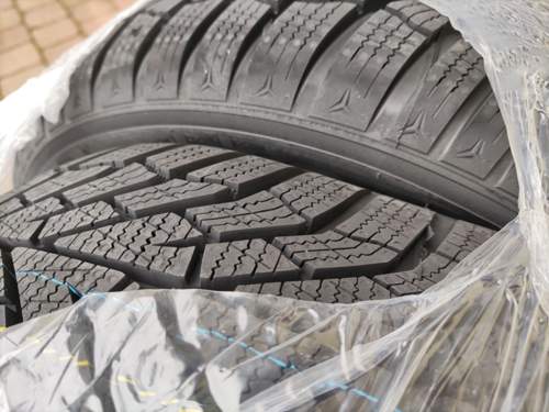

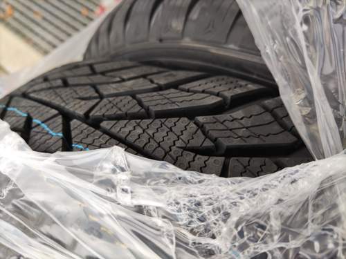

ich habe auch 4 Winterreifen bestellt (Chinaböller; Kumho WP52 195/65 R15) und die sehen alle 4, meiner Meinung nach, "nicht toll" aus (im unmontierten Zustand). Siehe Bilder. DOT ist 23/2024.
Alle 4 haben mind. eine, manche auch 2 Verformung(en) auf der Lauffläche. Das sieht optisch so aus, wie wenn jemand mit dem Hammer, auf die Lauffläche geklopft hat und diese dann an der Stelle platt anstatt rund/gebogen ist oder sogar leicht nach innen gedrückt.
Bestellt bei Check24 und auch bereits reklamiert, aber es zeichnet sich schon jetzt eine langwierige und nervige Bearbeitung/Rückabwicklung ab und eigentlich sollten Winterreifen aufgrund der akt. Witterung auf das Auto drauf.
Was sagt ihr, kann man die Reifen aufziehen lassen oder sind die Schrott?

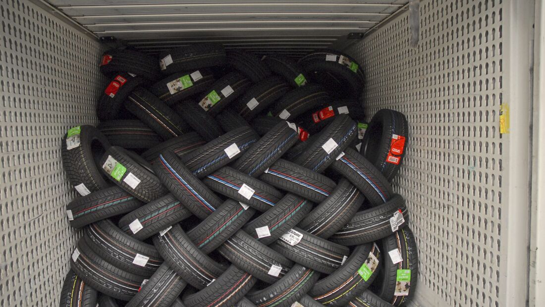

Du weißt aber schon, wie Reifen in See Containern und auf LKWs transportiert werden? Das sind keine Schäden, die relevant für eine Reklamation zum jetzigen Zeitpunkt wären. Dokumentation kann man machen, aber ich gehe davon aus, dass die nach der Montage unauffällig sind.

Das ist mMn einfach nur eine Delle vom Transport. Nicht selten, aber nicht dramatisch.
Das ist normal - kenne selbst Premium Reifen die so aussehen.
Denk einfach an eins - der Reifen ist nun drucklos. Interessant ist alles erst mit Druck.

https://img1.eurotransport.de/Reifen-169FullWidth-6794a67f-299008.jpg

Anhand des Bildes: Das sind eigentlich exakt die Stellen, die eingedrückt sind. So fest wie die Kaskade scheint, hätte ich nicht gedacht, dass dadurch solche Dellen entstehen und vor allem, dass die drin bleiben und nicht wieder zurück bilden.

Warum nicht? Gucke dir deine Reifen am Auto an, wie die auf der Standfläche eingedrückt sind. Lass das Fahrzeug etwas vor rollen und stelle fest, dass die zuvor platte Stelle (ausgenommen Standplatten durch lange Standzeit begünstigt durch Kälte) wieder rund ist.
Ein Reifen ist nicht fest, das wäre das Letzte was man wollte. Die Luft macht ihn stabil, aber nicht starr in dem Sinn, dass sich nichts mehr flexibel bewegt.
Montieren lassen und gut.
100% - die Reifen sind in einem sehr guten Zustand.
Alleine nur mal die Überlegung das die gestrecht sind mit der Folie. Und vermutlich ausgepackt wieder grade sind.
Ich hatte schon Dreiecke zum montieren die nach Luft drauf perfekt rund waren.
