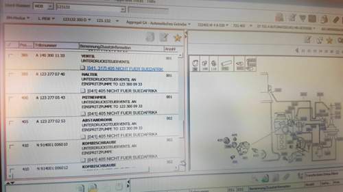

Den Unfug kannst du dir auf dem Bild der Pumpe und dem EPC anschauen.
Die Stopdose sitzt oben auf der Pumpe und die Modulierdruckdose seitlich.
Das Automatikgetriebe wird mechanisch und auch über Unterdruck gesteuert.
Hab das selbst gehabt, dass meiner zu hart geschaltet hat. Nach Tausch dieser Dose war alles wie es sein soll.
Da hier der Schlauch komplett ab ist kommt über die Unterdruckseite keine Ansteuerung und es kann das Rutschen des Getriebes hervorrufen.
Zusätzlich muss auch die mechanische Ansteuerung kontrolliert werden.
Du scheinst recht zu haben. Ich habe das bislang für die alte pneumatische Leerlaufanhebung gehalten. Unterdruckmodulierdosen am Getriebe kannte ich bisher nur von Benzinern.Bei Flosse und /8 gab es so etwas bei Dieseln nicht.
